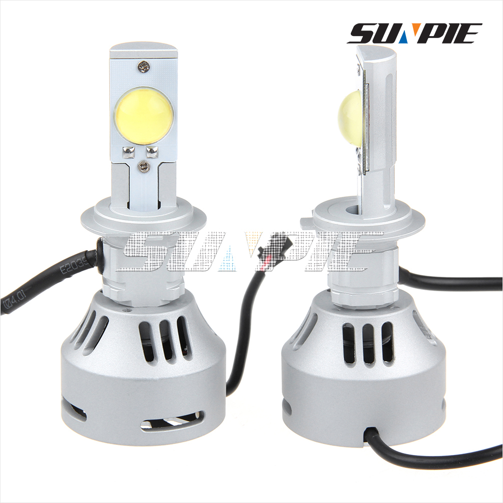

Em nghịch LED công suất cao 2 năm nay rồi, thử từ xe máy tới oto, nói chung là vẫn chỉ hợp để chiếu sáng ở diện tích nhỏ và dùng làm đèn tín hiệu thôi. Thậm chí dùng cả LED trong projector rồi. Kết luận là muốn chơi LED chiếu sáng xe vào lúc này chỉ có... đi ship cụm đèn xịn xài thôi chứ chế cháo không ăn thua.
Còn mấy cái bóng mà một tim hai tim LED cho pha cốt riêng em xin thưa là không nên dùng, mấy loại dùng tim cree chân H1 H7 H4... như trong ảnh em cũng thử qua rồi. Ánh sáng ra còn ngứa mắt hơn cả xenon và rất kém bền kể cả khi được tản nhiệt tử tế (chân LED dùng vật liệu hàn không tốt khi chạy xóc ở nhiệt độ cao rất dễ gặp vấn đề).
Ngoài ra, đèn pha xe nó còn liên quan nhiều tới độ tưong phải sao cho dễ nhìn của tài xế (nhanh chóng nhận ra các chứong ngại vật, không mỏi mắt...), góc chiếu (vị trí tim và thiết kế chóa/bi), độ mịn, độ bền... Các cụ mới chỉ xét khả năng sáng nhanh, sáng mạnh thì em nghĩ là hơi... thiếu sót ạ.
Tựu chung lại là theo ý của riêng em thì nếu các cụ thích dùng LED thay trực tiếp vào chân zin cho xe thì chủ yếu là daylight, đèn lùi, đèn chớp (dạng cảnh báo thay pha), xi nhan, đèn hậu, phanh... vào lúc này thôi.

k ổn cụ ơi. bi xenon đã pha bình thường mà. 1 bóng xenon cho ra 2800-3200Lm. 1 cái led cỡ 20w này mà có 1800Lm. trong khi 35w xenon cho ra 2800-3200.chưa biết lắp vào ánh sáng nó có ích k hay lại tè le ra. hình như loại này thiết kế cho xe có chóa đa diện kiểu gáo dừa pha cốt rời chứ k phải cho project, đèn led cs lớn ánh sáng k nóng nhưng chân led rất nóng nên quan trọng tản nhiệt lắm. cụ nếu thấy đằng sau đèn led của audi a8 hay lexus ls600h thấy nó rất nhiều cánh tản nhiệt.

Kính thưa các bác,
Em tìm mãi chưa thấy và không biết có bác nào dùng bóng đèn Pha/cốt là LED chưa ạ?
Xe em có sẵn projector nhưng dùng Xenon đá pha sáng trễ nên em muốn thay đèn LED như kiểu cái này:
http://www.ebay.com/itm/2x-1800LM-H7-50W-CREE-CXA1512-LED-HeadLight-Car-Truck-Head-lamp-Beam-auto-bulb-/171122240167
Bác nào dùng rồi cho em xin ý kiến với, chứ 1 cặp này mất 100$ thì cũng hơi xót tiền ạ.
Cám ơn các bác,
Sao bác không dùng balast fast bright nháy pha/cốt cho nhanh

Pha/cos nên thay bằng Halogen hoặc xenon thôi. Còn led thì lắp cho đèn trong xe, đèn phanh/hậu, biển số là ổn.

Lâu rồi mới vào cập nhật tình hình.
Thử chuột bạch 1 cặp bóng http://www.ebay.com/itm/3200LM-32W-CREE-MTG2-COB-H7-Car-LED-Headlight-Kit-Bulb-Replace-HID-Halogen-Light-/251602225183
Ướm thử vào đèn pha thì lắp được nhưng chuôi đèn to quá không lắp được cái tản nhiệt, đành thử tí rồi tháo ra. So sanh với bóng Osram Night break 90 Plus thì bóng LED trên sáng hơn (có thể do màu sáng trắng xanh mà cảm giác vậy)
Nhưng tán rộng hơn chứ không chụm như bóng Halogen, nên hiệu quá có thể không bằng, vì đèn pha cần sáng xa.
Em chưa lắp thử vào projector vì cái đèn cos phức tạp tháo lắp quá. Em nhờ các bác có củ projector nào chân H7 cho em liên hệ ra bật thử xem có chụm và cắt tốt không, trước khi lôi bóng cos ra lắp.
