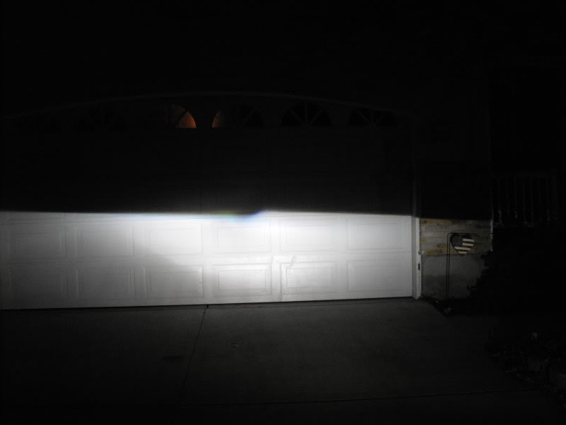

[YOUTUBE]https://www.youtube.com/watch?v=EYpTBJarWiE[/YOUTUBE]
[YOUTUBE]https://www.youtube.com/watch?v=WyYt_hAnw4g[/YOUTUBE]
E thấy nhiều còn thắc mắc nên mò để các cụ tham khảo. Cos hơn mà pha k tập trung như HID Xenon.
xucxjch
OF-85694
18/2/11
409,740 Mã lực
Bác cho em xin cái cấu hình bộ đèn pha của bác với. Ánh sáng quá đẹp luôn
Ánh sáng của bác trông "nham nhở" thế, xin lỗi bác vì em chưa nghĩ ra được từ nào tốt hơn, em thấy quá nhiều foreground và chói giống đèn xenon lắp thẳng vào chóa không dùng bi. Có một điểm mà em thấy LED không bao giờ bằng xenon là do nó không có bi nên ánh sáng không tụ mà bị vỡ tóe loe, ngoài ra đèn LED yêu cầu tản nhiệt khủng lắm. Xe em đã đi cạnh Audi A8 dùng LED và phải nói là ánh sáng của LED quá kém, không có đường cắt rõ ràng phân biệt khoảng sáng và tối và trông khá mù mờ. Vài năm nữa khi công nghệ nó mature thì khá hơn chứ hiện tại thì em thấy đèn LED làm low và high beam ngoài thẩm mỹ ra kém xenon nhiều. Các bác cứ làm cho em một cặp ballast Denso slim, một cặp Osram CBI 5000K thì chấp hết các loại LED của BMW và Audi.

ảnh của cụ la hình 1 bi hay 2 bi đấy cụ .
