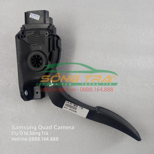

Cảm biến chân ga ? ( mượn cái tốt thay thử xem Cụ)
cảm biến chân ga nằm trong cụm chân ga điện tử à cụ. hôm trước vào gara họ tháo chân ga điện tử ra vệ sinh, thì đi ổn định được 1 thời gian
Thế đúng rồi , thay cụm chân ga là hết.
Hơn 2 triệu tý , CỤ tự thay cũng được. ( tháo cực âm hoặc ắc quy trước khi thay)

cảm biến chân ga nằm trong cụm chân ga à cụ
Nó liền với cụm chân ga ( cụm chân ga là vậy)

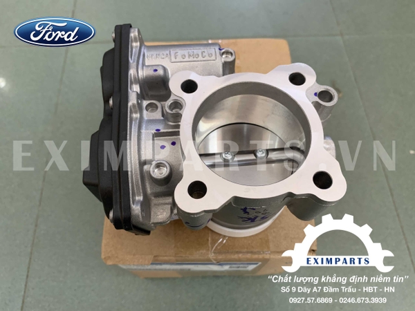

Cụm chân ga sẽ điều khiển bướm ga --> hiện đang không điều khiển được khi máy nóng ( khả năng có 1 linh kiện nào đó lỗi khi nóng lên)
điều khiển cục này này
hôm rồi vào gara, họ vừa cắm đầu đọc vừa đạp ga, thì ko thấy báo lỗi gì. họ bảo chưa bao giờ thấy chân ga bị hỏng :))
Ga ra đấy chưa thấy nhưng part bán tức là nó hỏng nhiều đấy! (Ford dùng phần mền khoai chút mấy cái máy đa năng không nhìn hết được đâu Cụ) . Xem được % mở của bướm ga khi đạp là xác nhận được ngay.
tín hiệu có bướm không mở --> bướm . Và ngược lại

hãng đọc cũng ko ra lỗi chân ga
ECM không đọc được ? Cụ vào Thăng long đi gặp cố vấn ký thuật cao nhất ấy. ( em escape 3.0 em còn đọc được nữa là ecosport) Còn nhanh nhất cứ thay cho em cái chân ga ! 2 triệu học phí có cái chân mới ( em đoán 90% lỗi)
(cảm biến bướm ga ở xe kéo dây là thay định kỳ, cảm biến điện tử em nghĩ không ngoại lệ , khác nhau mỗi tín hiệu điện )
