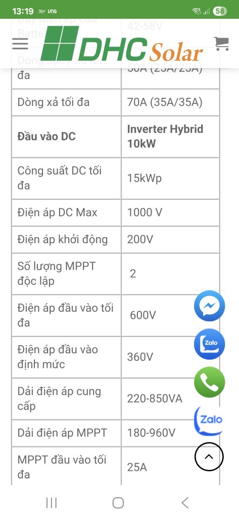

Điện áp tấm panel cỡ 48v. Nối tiếp thì cộng lên....Inverter có thông số đầu vào tối đa ah.
Như con này 10kw có áp vào 1000v, nối được 20 tấm 1 line (20 tấm cũng cỡ 12kwp rồi)
