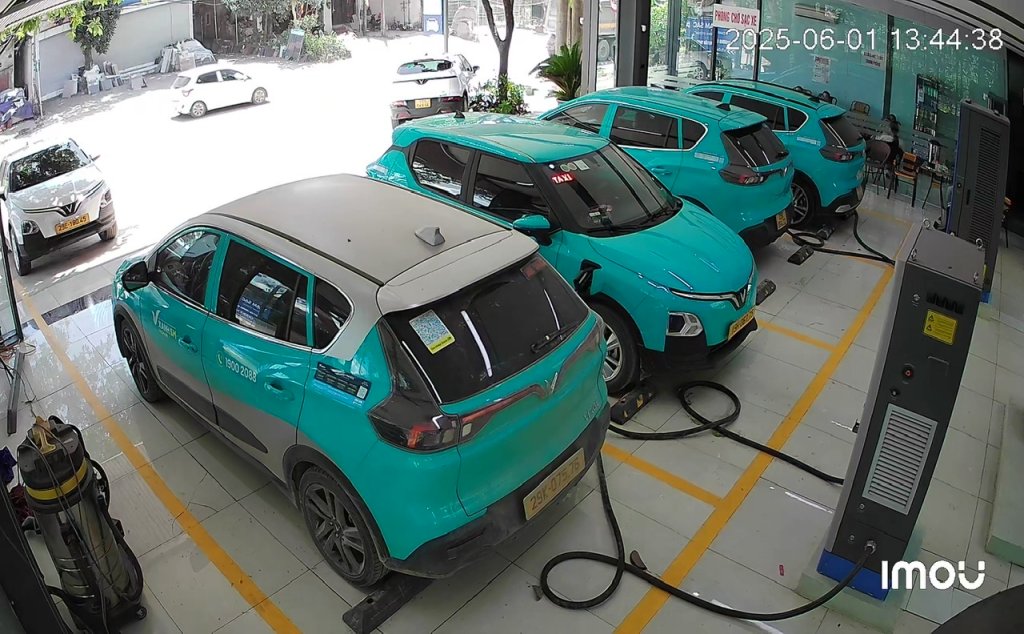

Em muốn tham khảo vấn đề này, không biết có cụ nào đã thấy nhà chung cư lắp điện mặt trời trên tầng mái chưa? Em có cái dự án nhà chung cư trong SG, mái thì rộng thênh thang nên muốn sử dụng để làm điện mặt trời. Điện đầu ra sử dụng cho các thiết bị tại khu vực chung của toà nhà như: thang máy, điều hoà, điện chiếu sáng...dư thì em thông xuống làm trạm sạc cho xe điện. Dự định là kinh doanh điện sạc nên em tham khảo việc đăng ký, đối tác để làm trụ sạc cho xe điện luôn thể.

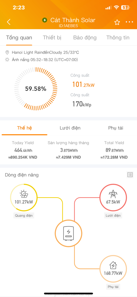

Thời điểm 14h chiều, trạm NLMT 🌞 🌞 🌞 của bác đạt được khoảng 101KW / total 170KW (công suất thiết kế) à bác?
Thế thì quá được.

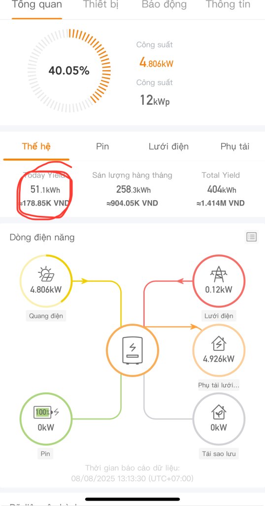

Vâng cụ. Vì áp mái nên nó không giải nhiệt được chứ nó cách mái 1,5 mét trở lên thì hiệu suất còn cao nữa. Cụ xem còm phía trên em có ảnh con 12kW backup lắp pin ko phải hiệu suất cao nhưng lắp cách mái bê tông 1,8m mà hiệu suất nó hơn 100%
