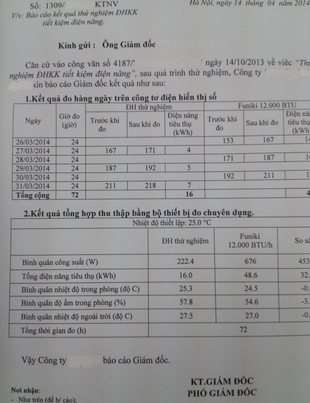

Nhân tiện gửi cái này các cụ xem để biết, chả thấy dấu má gì đâu nhưng là thật đấy :P
Inverter tiết kiệm hơn là đúng nhưng cái ảnh trên đã cho thấy cái khôn của người thực hiện test :) Như em đã nói, 60% tk hơn là khi so sánh trong đk có lợi cho inverter, bất lợi cho hàng thường. Ở đây To ngoài trời là 27o, set To trong nhà 24o thì thằng hàng thường nó chết rồi vì lốc đóng ngắt liên tục trong khi anh Inverter chạy ở vòng tua thấp, cục nóng đc giải nhiệt rất tốt ( 27o mà :P ) Nếu mà ngoài trời 40o set trong nhà 25o xem, ko có mấy con số đẹp như vậy nữa đâu ạ.
Êm thêm tý : có cái ảnh nào mà Inverter tiêu có 0.8A thì em cũng gặp ở hàng thường khi cục nóng ngắt vì lúc đó chỉ nuôi mỗi cái quạt gió mặt lạnh :P Cái em thích nhất ở Inverter là độ mát đều, rất phù hợp cho phòng ngủ

Em thấy hầu hết toàn chém với mớ lý thuyêt hỗn độn cũ lẫn mới, những cái thực tế thì chả thấy đâu mà ông nào cũng phán như thánh huhuhu
Biên bản test của cụ post lên cũng đâu có thực tế :)) có một thực tế là nhiệt độ ngoài trời 27 độ thì chả ai đi bật điều hoà set 24 hay 25 độ làm gì phải không cụ,
Ko biết gì thực tế chính là cụ đó, cụ có biết là rất nhiều ứng dụng cần điều hòa 24/7, 365/365 bất kể nắng mưa hay gió rét ko mà chém như thánh thế.
Còn thử, chúng em là bên mua, cũng chả ngu để cụ phải dạy đâu ợ report ấy là nội bộ mà bọn bán hàng lạy cũng chưa lấy đc đâu, trừ mấy cái số cụ nhé.

Ví dụ dạng này thì em cũng chọn ngày có nhiệt độ ngoài trời 38 độ, đặt điều hòa inver và điều hòa thường ở mức 18 độ rồi kết luận chung là điều hòa inver tốn điện hơn điều hòa thường.:))
Nhưng những ứng dụng đó thì chả ai đi mua đồ bãi cụ ạ :D và thực tế là mọi ng bàn trong thớt này chủ yếu là nói đến dùng trong gia đình,
Mà cụ làm gì mà căng thẳng thế
Cho em hỏi cái ảnh con pana cụ post ấy, nó hàng 100v sao thông số máy nén lại dc 220v cụ nhỉ? Không lẽ nó lại nâng áp lên?
Còn quan điểm của em thì là inverter có tiết kiệm với điều kiện phòng đạt chuẩn, k đatj thì cứ non-in ma táng thôi
Ai bảo cụ chúng em thử đồ bãi thế? Trí tưởng tượng qúa phong phú ???
Ạ cụ luôn =))
Còn cái pana của em là đồ bãi thật nhưng chả liên quan gì đến cái báo cáo kia, còn việc nó là 100AC nhưng motor nó 220 DC muốn biết tại sao cụ hỏi hãng, em chiệu ...chr bít :P

À, thì em cứ chém thế :)) vì đọc đâu đó thấy cụ luôn khen đồ bãi còn ok hơn hàng in mới :D
Chứ em thừa biết mấy anh bán đồ nội địa âpđủ đk để chen chân.
Nói chung là 1 anh bán điều hoà dân dụng, ma mang cái report tiết kiệm 60-70% với điều kiện như trên để quảng cáo ầm ĩ, thì đúng là đáng cười thôi, vì chả ai dùng như thế phải không cụ :D,

Hihi, đấy chính là cái mà nhận thức của con người (VN) ta chưa vượt qua được đấy cụ.
Thật không thể tin nổi =))
Thực ra là nó public trên internet từ lâu rồi, bật mí cụ chữ coolsure cụ gu gờ caí đọc cho biết nhé :)
