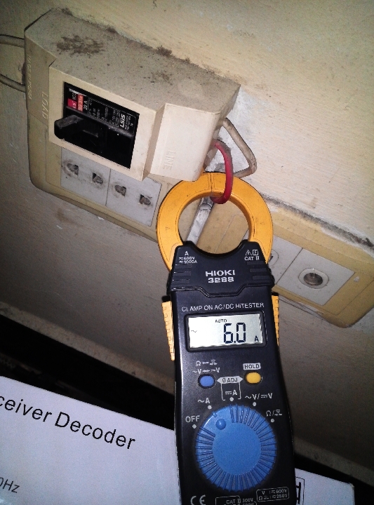

Mời các cụ xem thử nghiệm của em, ngày 19/5/2014 vào khoảng 18h chiều, nhiệt độ môi trường khoảng 35 độ C, nhiệt độ phòng đặt khoảng 27 độ C, hai phòng điều kiện như nhau.
- Một phòng lắp máy thường 12000BTU dòng điện tiêu thụ lúc ON là 6A, lúc OFF là 0A, tỷ lệ ON/OFF là 1/2 - dòng tiêu thụ bình quân 2A -> CS tiêu thụ = 2A*220V=440 VA
- Một phòng lắp máy Pana nội địa Nhật (điện 100), dòng tiêu thụ tổng bao gồm cả tổn hao trên bộ đổi điện (220->100) là 0,8 - 1A bình quân 0,9A -> CS tiêu thụ = 0,9*220 = 198 VA
Vậy hiệu quả tiết kiệm điện là (440-198)/440 = 242/440 = 0,55 hay 55%
Các cụ nghiên cứu thêm nhé :D
Hic em ngồi bấm đồng hồ xem nó ON/OFF thế nào thì thấy thời gian OFF dài gấp đôi thời gian ON vậy 1 chu kỳ tương đương với 3 lần thời gian ON mà trong đó chỉ có 1 ON = 6A, 2 OFF=0A vậy dòng tiêu thụ trung bình là = (1*6A+2*0A)/3 = 6/3 = 2A
Đấy là điều kiện nhà em còn nhà khác em chả biết nó thế nào.
Về sai số của ampe kìm thì do dùng cùng 1 cái ampe kìm thì ta có thể bỏ qua sai số này do ảnh hưởng của sai số lên phép đo không lớn khoảng 5% và cùng chiều ạ :D
à, còn vụ KW với W với VA thì chỉ là đơn vị đo thôi ở đây do chỉ tính hiệu quả tiết kiệm nên không cần nhân 1000 lần lên làm gì, hoặc cũng chả cần nhân với cos phi làm gì cho nó rắc rối ra.
KWh thì cũng chỉ là KW rồi nhân với số giờ hoạt động là ra thôi, ở phép so sánh này ko cần thiết.
Tuy nhiên ở phép thử của Cty em thì đo rất kỹ dùng công tơ hẳn hoi, thời gian đo cả tuần cụ ạ, người ta đo ở cùng 1 phòng máy 1 tuần cho máy Inverter, 1 tuần cho máy thường rồi để giảm thiểu ảnh hưởng của thay đổi thời tiết thì cứ 24 h chạy máy Inverter, 24h chạy máy thường kết quả tiết kiệm 66% cụ có tin ko ?
Còn bài thử của em chỉ để kiểm chứng lại xem quả thật nó như thế ko thôi, ở nhà em tính đc khoảng 55% như vậy đấy cụ ạ.
Em chả bán điều hòa và cũng không PR cho các cửa hàng bán điều hòa, ở đây là cà phê quán nên em tán gẫu dựa trên cơ sở thực tế nhà em thôi cụ có tin hay không tùy cụ nhé :D
