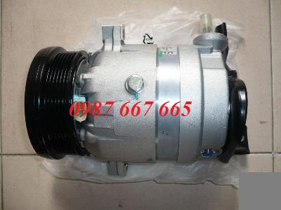

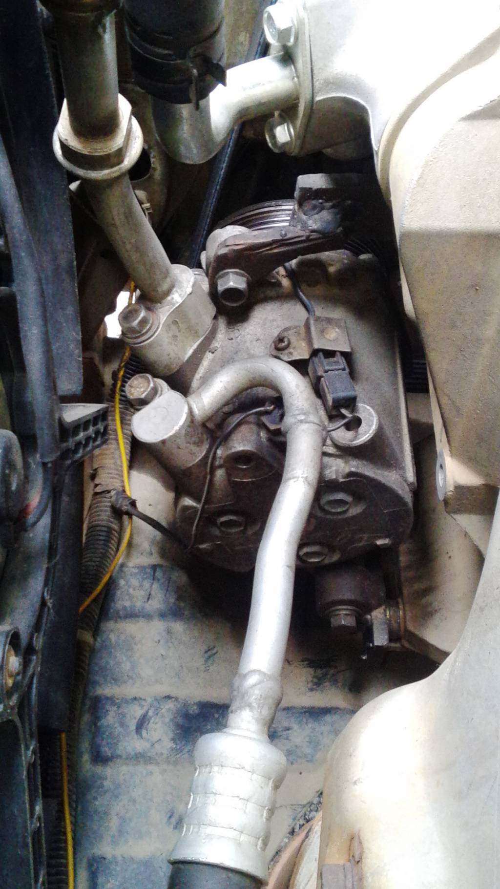

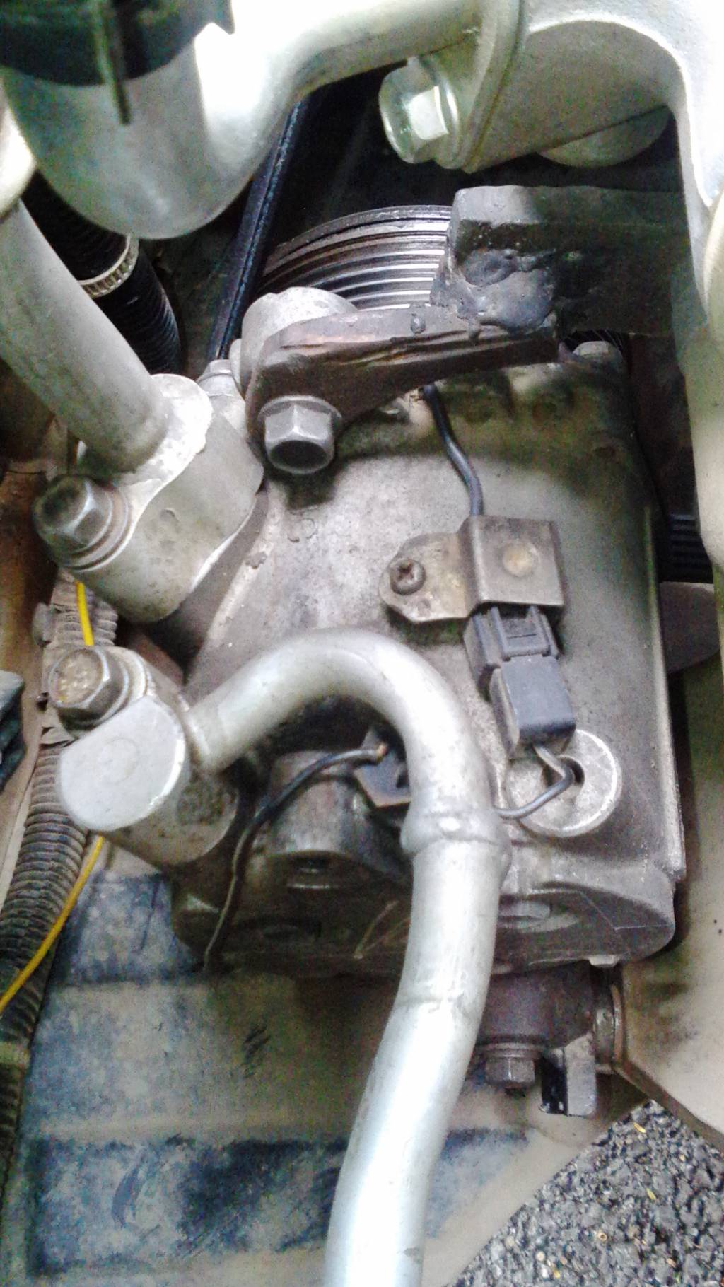

Cụ cho em phiền cụ tí, em đang muốn biết cái lốc này của em dc chế từ lốc của xe nào (em tìm trên mạng chẳng thấy giống cái nào cả), nếu em thay lốc chính hãng có dc ko ( xe em lacetti ex) ?
Được cụ ạ,nếu đường ống còn nguyên bản thì không phải chế chỗ bắt .còn k làm lại là đc ạ
em muốn lắp loại theo xe như này, có cần phải làm lại ống mới ko ạ?

462,996 Mã lực
không cần phải thay ống cụ ạ,chế lại chân bắt thôi.Gara em bên Đông Anh , mặt đường quốc lộ 3 ngã 3 quốc lộ 3 - Đông Anh HN cụ ạ .
