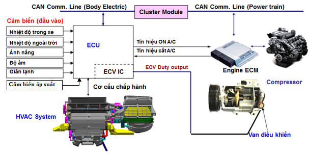

- Thứ nhất theo kinh nghiệm có thể xe bạn hỏng cái van đuôi lốc điều hòa, nên điều hòa chập chờn lúc mát lúc không.
- Thứ hai không biết bạn đã bảo dưỡng lốc chưa, bằng cách xúc rửa thay dầu lốc mới, dầu trong lốc lâu ngày sẽ đen do pít tông chuyển động, nếu bẩn quá pit tông không hoạt động sẽ gây chết lốc hoặc chết cuộn điện gây, mặt hít và puli bị dơ, kẹt.
- Thứ 3 thông thường có thể do giàn nóng, giàn lạnh bẩn quá, tắc ống nên điều hòa phải làm việc nhiều hơn.
- Thứ 4 tốt nhất bạn nên đem ra gara chuyên họ sẽ có dụng cụ đo và kiểm tra cụ thể
- Thứ 5 nếu điều hòa trên xe sử dụng lâu sẽ cần phải thay thế nếu không cứu chữa được, như giàn nóng bị thủng, lốc hỏng, ống tắc không súc rửa được, van tiết lưu kém...nên sẽ tốn tiền hơn là bảo dưỡng. Thường đi 3 đến 4 năm nên bảo dưỡng toàn bộ điều hòa, xúc rửa lốc thay dầu mới, thông giàn nóng, thay túi lọc ga điều hòa...thì điều hòa sẽ bền.

Bình thường thì nó phải làm việc cả khi chạy garanti, nên như thế này nghĩa là cảm biến máy nén có vấn đề. Cụ nên tìm hiểu một xưởng chuyên về máy lạnh ô tô sẽ rẻ và tốt hơn.

Đầu tiên cần phải tìm hiểu qua về điều hòa đã, đừng nên vào hãng, vào hãng là hay vẽ vời lắm, nếu bạn đông tiền thì cứ vào hãng mà chơi.
1. Không biết chủ cũ họ đã vệ sinh điều hòa chưa, nếu chưa thì bạn mua nên ra thợ làm việc này.
2. Hệ thống điều hòa trên xe nó là một hệ thống phức tạp, có liên quan đến nhau. Khi xem điều hòa còn liên quan đến quạt giàn nóng, dây cu roa nên là cần phải chú ý đến.
3. Tiếp theo là cái lốc, nếu lốc kém sẽ lạnh kém, lốc kêu to khả năng cao sắp hỏng. Trên lốc có van đuôi lốc, cái này hỏng cũng gây điều hòa lúc mát lúc không. Theo như bạn nói thì khả năng cao cái van đuôi lốc hỏng nên phải thay. Thay van đuôi lốc là phải xúc rủa lại giàn nóng, thay lọc gas, nạp gas mới, ống, van tiết lưu...Và nên vệ sinh luôn cả giàn lạnh, vì giàn lạnh bẩn điều hòa lạnh kém và lốc sẽ nhanh hỏng hơn.

Cụ xui các cụ ấy bảo dưỡng điều hòa thay luôn cả van đuôi lốc thì e ngĩ là hơi mạnh tay đới cụ .
Gợi ý thế, làm hay không do chủ xe. Tuy nhiên đó là thông tin để đánh giá tổng thể và biết để tránh thợ bịp vẽ vời. Thường muốn làm triệt để thì nên làm thế, còn không làm cũng chả sao hết, xe vẫn chạy tốt, tuy nhiên điều hoà chập chờn.
