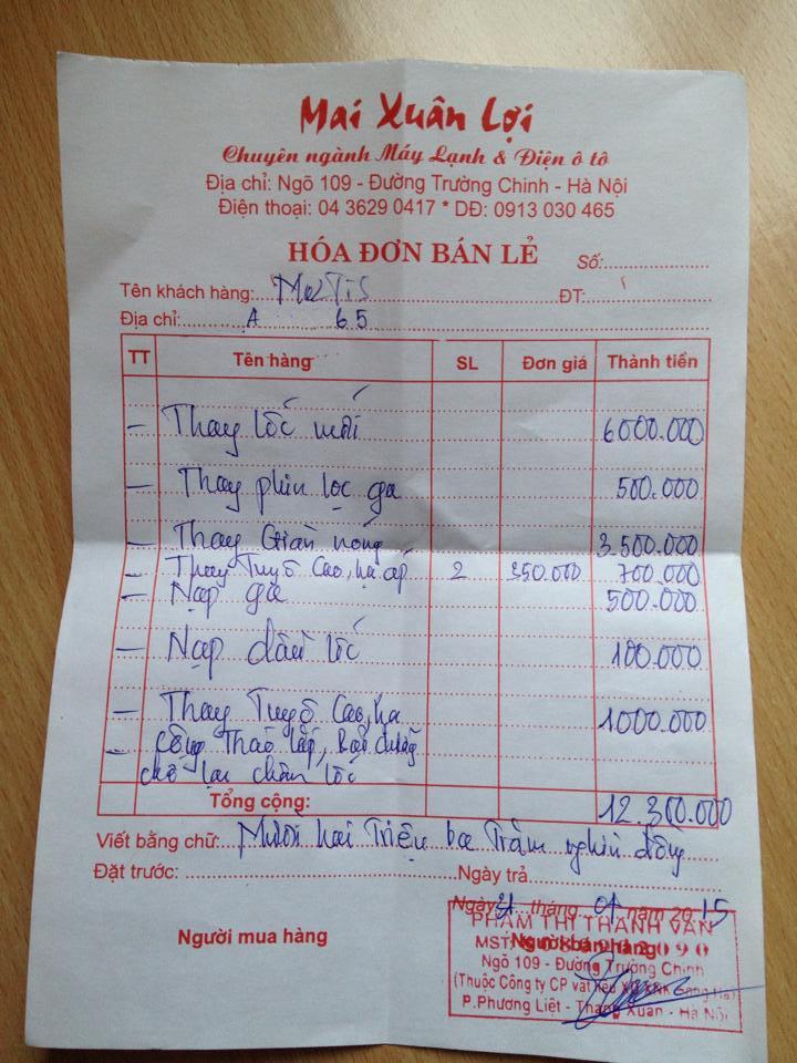

Em xin ké thớt cụ chủ tí nhé. Hôm qua em đi làm điều hòa cho matiz 2, thiệt hại 12T cụ tỉ các mục như hình. Em nhờ các cụ oánh giá xem độ chặt chém thế nào ạ
Em cảm ơn các cụ!
Hôm nay em mới lại để ý kỹ lại biên lai của "Bác Lợi", Mai Xuân Lợi , không biết có cụ nào nghĩ giống em không.
