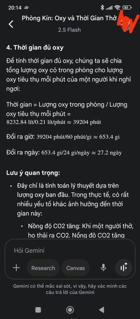

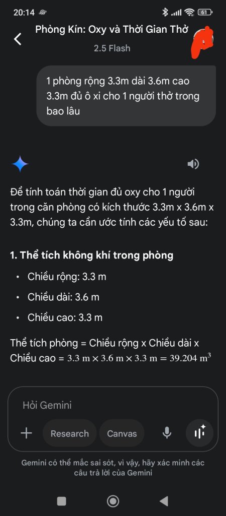

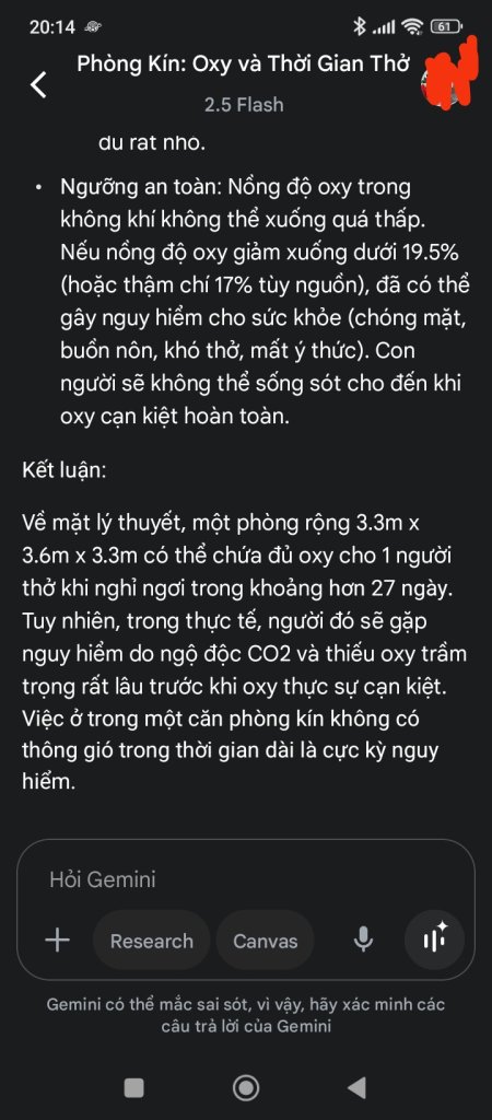

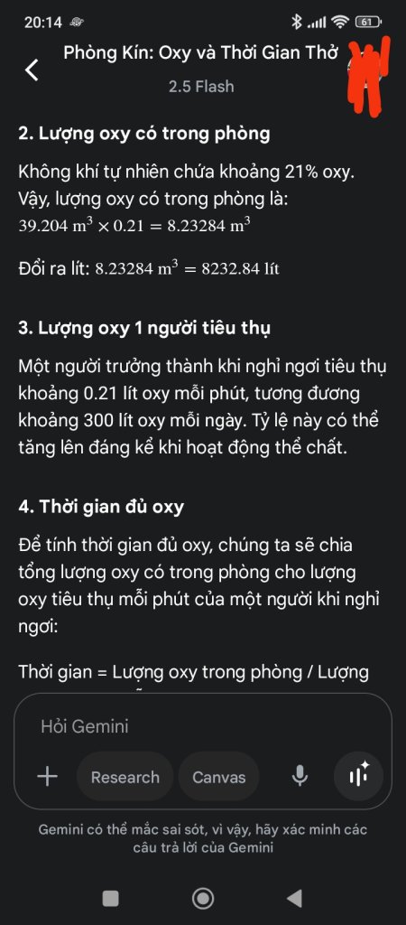

Nhà e luôn hé cửa sổ, ở vp thì luôn bật quạt hút, vào phòng luôn thấy mát nhưng ko bị ngột ngạt, nếu đóng kín, thì sẽ ko có không khí tươi trao đổi, nồng độ co2 tăng, sẽ rất mệt, cách đây hơn chục năm khi điều hoà ít ,nhiều gia đình đóng kín cửa cả nhà ngủ 1 phòng có điều hoà cho mát và tiết kiệm, sáng hôm sau ngủ dậy hay thất mền , hoặc say diều hoà, thực chất là do ko cps đủ oxi để thở. Chốt lại nên mở hé cửa để lấy không khí tươi.
buicongchuc
Tháo bánh
OF-146822
23/6/12
29,409
946,757 Mã lực
Bắc Triều Tiên, Hà Nội
Từ năm 2016, nhà cc em 3pn đều lắp quạt cấp khí tươi vào. Hơi lằng nhằng ống áng, lọc kk, ... tí nhưng dễ chịu. Mấy năm trở lại đây có quạt cấp hút không khí ra/vào tuần hoàn và hồi nhiệt, rất nhiều khách hàng lắp loại này.
