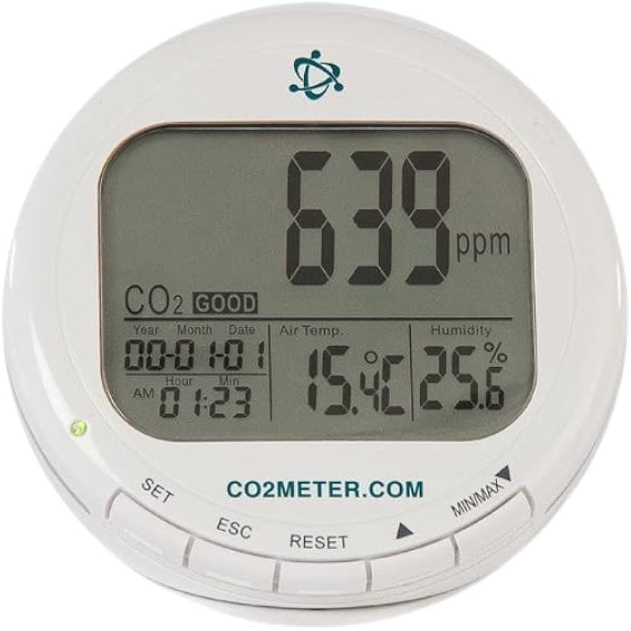

Em có máy đo Co2 này, đã dùng nhiều năm thì khẳng định người viết bài kia nói đúng. Em cũng đã mang vào xe để đo thử, và bây giờ đi xe em luôn lấy gió ngoài, chỉ đóng 1 vài phút khi có khói, mùi...
Việc ở trong phòng có nồng độ Co2 cao (~2000ppm, như trong phòng đóng kín cửa) thì cũng phải 1 vài tiếng mới gây hậu quả là mệt mỏi, đau đầu... Đi xe cũng vậy, chạy vài tiếng thì tác dụng mới rõ.
Em định làm video thử nghiệm cho các cụ nhưng một là chưa có thời gian, hai là đọc nhiều còm các cụ mạt sát người viết ghê quá nên thôi. Viết vài dòng này, ai tin thì tin, ai không thì cứ bình thường như trước giờ thôi. >:D<
