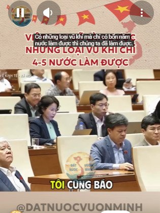

Thấy trên mạng xã hội đang lao xao về tổ hợp tên lửa phòng không tầm trung, nếu đúng là nhà mình có khả năng chế tạo được thì chỉ có vài nước làm được thật.
Clip này cụ Chính phát biểu trước QH thật hay là AI các cụ.
