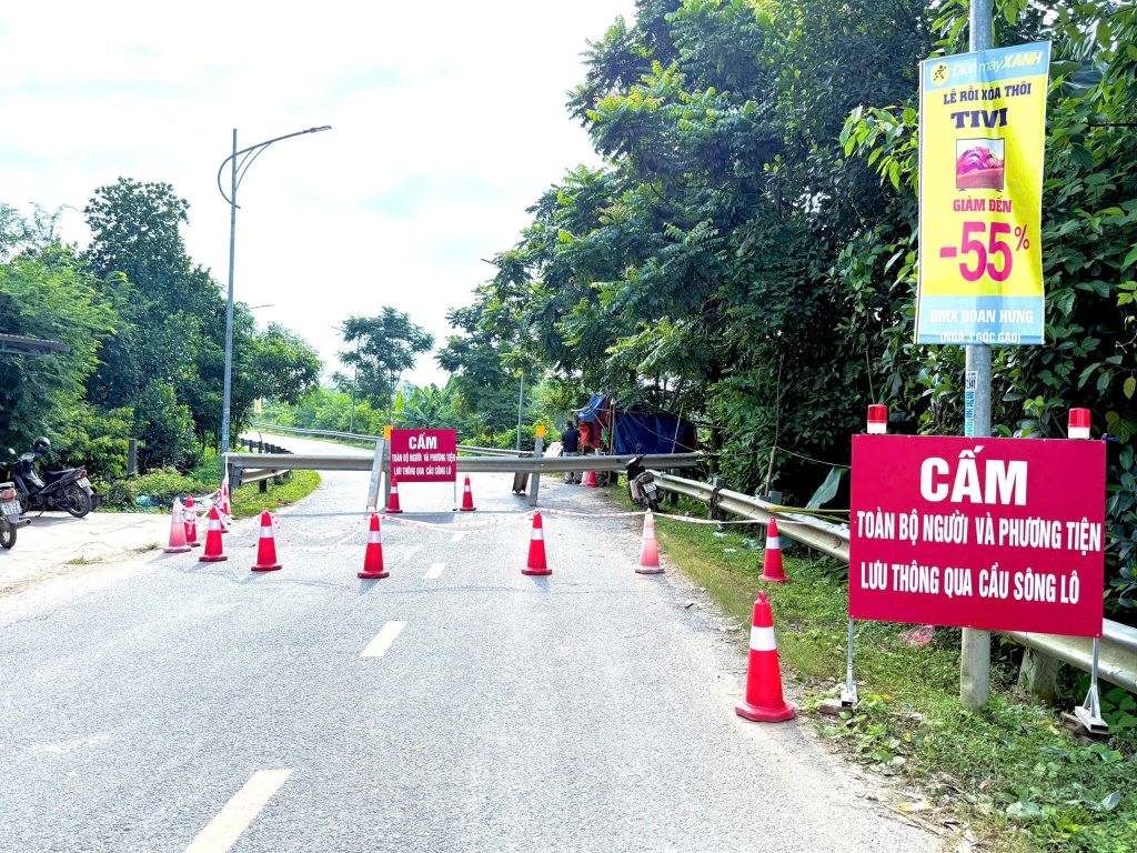

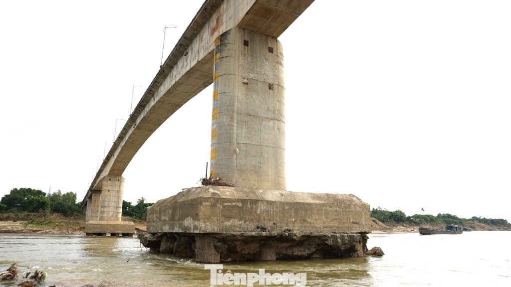

VTV vừa đưa tin, cầu sông Lô vừa đưa vào sử dụng 10 năm, mức đầu tư 210 tỷ mà hiện nay trơ thân đế móng, lộ rõ hết khung thép. Tỉnh phải cấm cầu ảnh hưởng đi lại tới cả chục ngàn người. Em ko kịp chụp ảnh, nhưng nhìn hình ảnh thì sợ quá, khéo lại có phiên bản Phong Châu thứ 2. Dự báo, thiết kế - thi công - giám sat và đầu tư lại đau đầu khi CA vào cuộc rồi.

Em cũng vừa xem. Chất lượng thậm tệ quá, không thể chấp nhận được.
Với tình trạng này, cầu có thể sập bất cứ lúc nào?
Em đoán CA sẽ tóm nhanh chủ đầu tư, nhà thầu, giám sát....

Cái này chắc có ý kiến của BT -CT hiện đang đi nghỉ mát ở Cục trại giam rồi.

Chắc mấy năm nay nước lũ nhiều nên nó cuốn mất lớp bê tông đi rồi :D

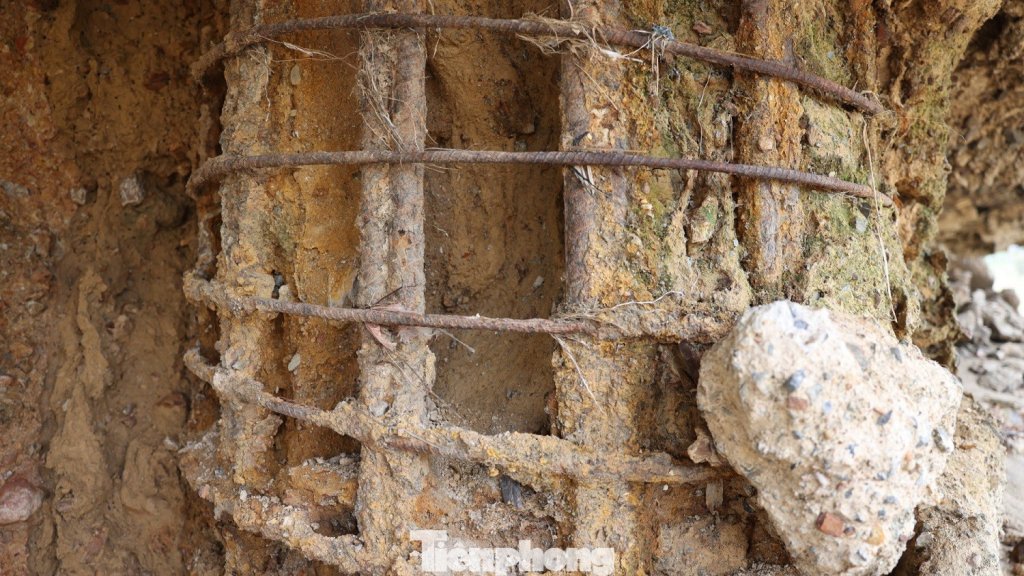

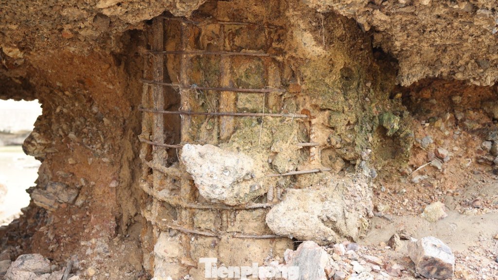

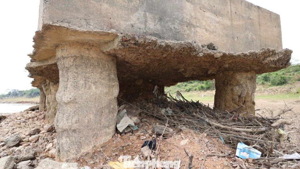

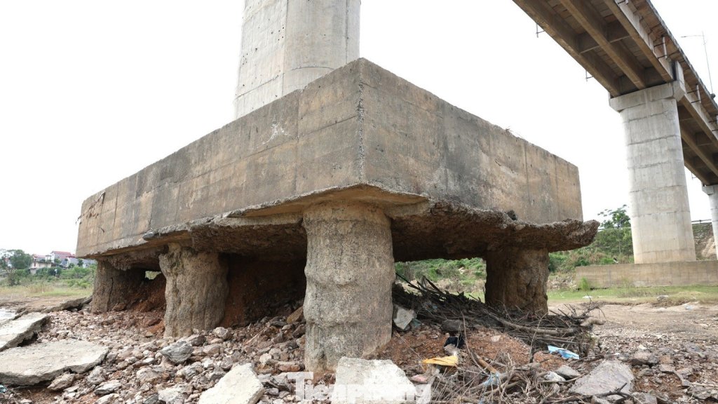

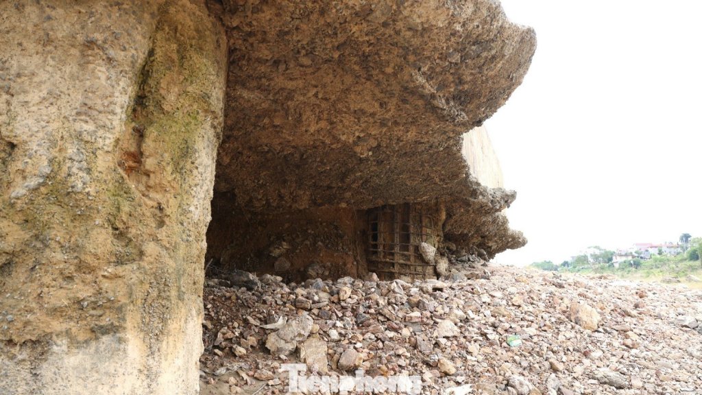

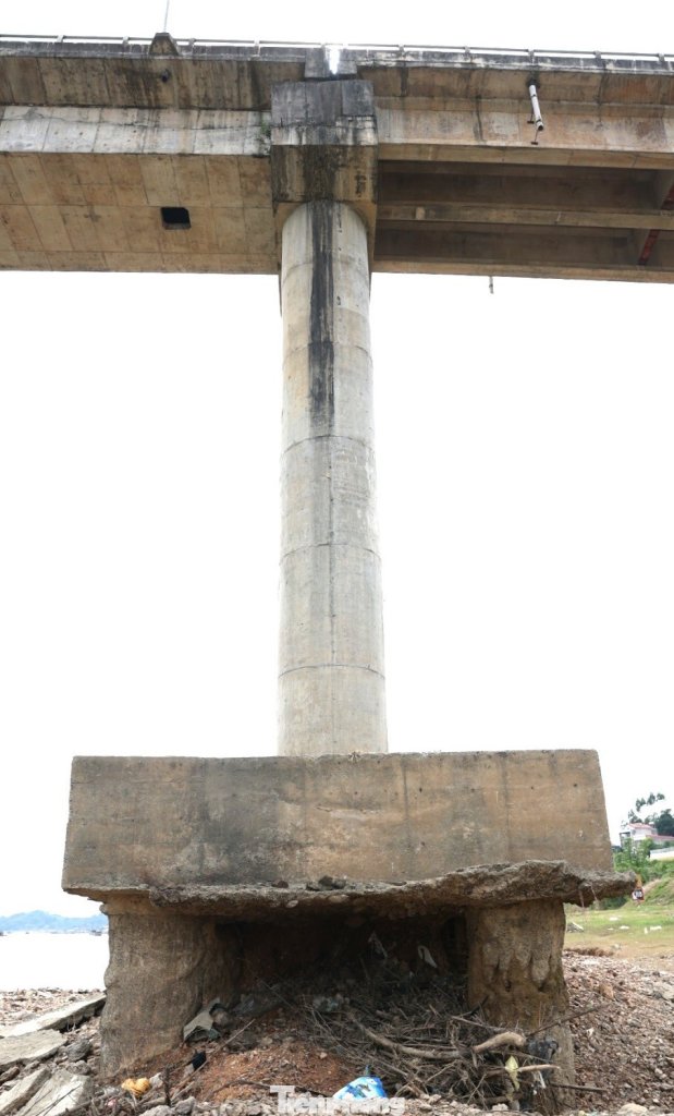

Chính xác là cọc khoan nhồi trơ cốt thép , lỗi khả năng cao do đv tc ?

Cũng may phát hiện sớm để cấm lưu thông. Chứ nó lại kềnh ra như cầu Phong Châu tháng 9 năm ngoái thì giời đỡ.

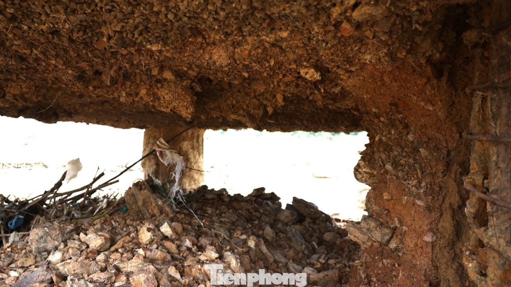

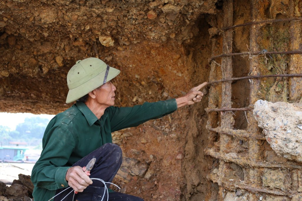

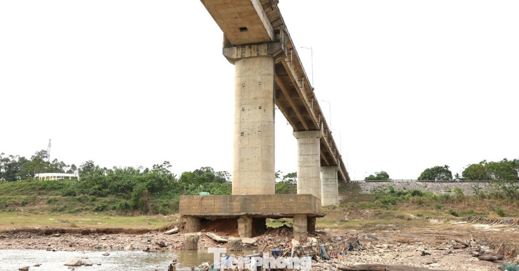

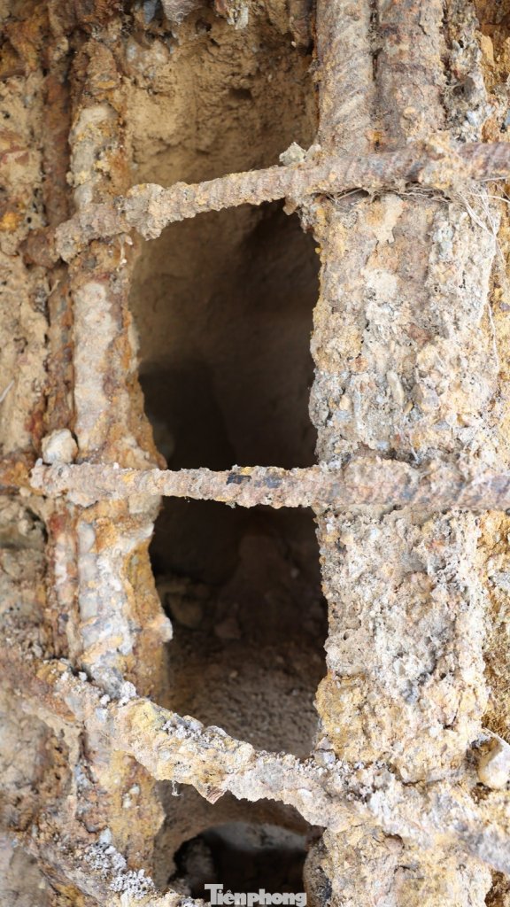

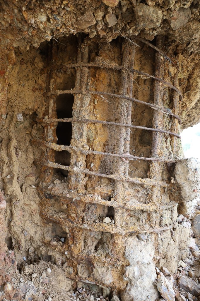

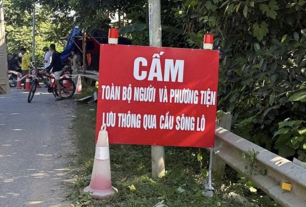

Trụ cầu sông Lô đang rỗng phần móng, để lộ lớp cốt thép han gỉ bên trong. Đây là nguyên nhân tỉnh Phú Thọ cấm lưu thông qua cầu để thực hiện các biện pháp xử lý cần thiết.
(Theo báo Tiền Phong)

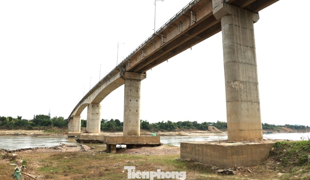

Cầu Sông Lô được khởi công xây dựng từ tháng 8/2010, đưa vào sử dụng từ tháng 3/2015, và là một hạng mục thuộc dự án cầu Sông Lô và cứng hóa mặt đê tả Lô có tổng mức đầu tư 320 tỷ đồng, trong đó gói thầu thi công cầu Sông Lô có tổng mức đầu tư 215 tỷ đồng từ nguồn vốn trái phiếu Chính phủ.
Cầu có chiều dài 517,8m, tải trọng 30 tấn, đường dẫn hai đầu cầu dài 850m, mặt cắt ngang cầu rộng 7,5m, trong đó phần xe chạy 6,5m, lan can mỗi bên rộng 0,5m và hệ thống đèn cao áp trên cầu và đường dẫn đầu.
Công trình này do Sở NN&PTNT (cũ) Phú Thọ làm chủ đầu tư; đơn vị tư vấn khảo sát, thiết kế kỹ thuật, dự toán là Công ty CP Tư vấn thiết kế đường bộ; đơn vị thi công xây dựng công trình là Công ty CP đầu tư phát triển đô thị và khu công nghiệp.
Cầu được đưa vào sử dụng hồi tháng 3/2015.

ùi, đổ cái cọc bê tông ảo thế, quả này lôi hồ sơ bác nào ký thì vỡ mẹt

Que che đã chọc thủng trụ thép cốt bê tông.
