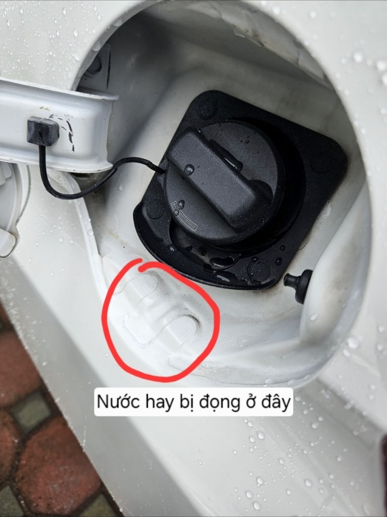

Chào các cụ,
Có cụ nào gặp tình trạng giống em không. Xe em cứ để dưới mưa hoặc rửa xong là cái hốc nắp bình xăng bị đọng nước. Đợt trước em không để ý, để lâu chỗ đọng nước có hiện tượng gỉ sét nhẹ.
Giờ em thi thoảng cứ phải mở nắp ra để lau cho khô.
Có cách nào để hạn chế không các cụ?

hơi chuối tý nhưng Cụ lấy chai dầu Silicon 416 xịt vào rồi lau đi . mưa xuống nó trơn chạy là được. (do thiết kế chô này độ dốc không đủ để trôi nước)

Rửa xe xong cụ mở nắp hộc, nói các em nó xì khô và lau là ok
Lần nào rửa xe em cũng chủ động mở nắp bình xăng trước để các bạn xịt rửa rồi lau khô đó ạ. Mà xe em để ngoài trời, cứ mưa xong là lại phải mở ra lau nên hơi bất tiện. Chưa kể lâu lâu ko đi nước nó om ở đấy ăn mòn dần vào tôn xe. :-<
Vâng em cũng tính đến phương án bôi cái gì đó tạo hiệu ứng lá khoai cho nước trôi tuột đi. Mà chẳng hiểu sao hãng xe không làm chỗ đấy dốc phẳng luôn, lại tạo thành một cái hõm có gờ chặn.

Cụ dán goăng phía trong lắp (phía trên ) để nước không vào . (chú ý ở dưới không dán để thoát nước và không đọng nước)

Vâng, hợp lý cụ ạ. Nước đọng chỗ đó chủ yếu là chảy dọc từ thân xe qua khe nắp bình xăng vào.
