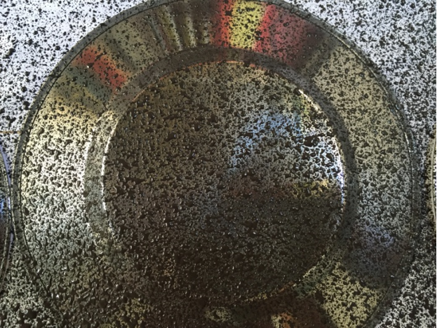

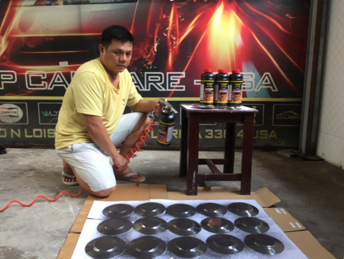

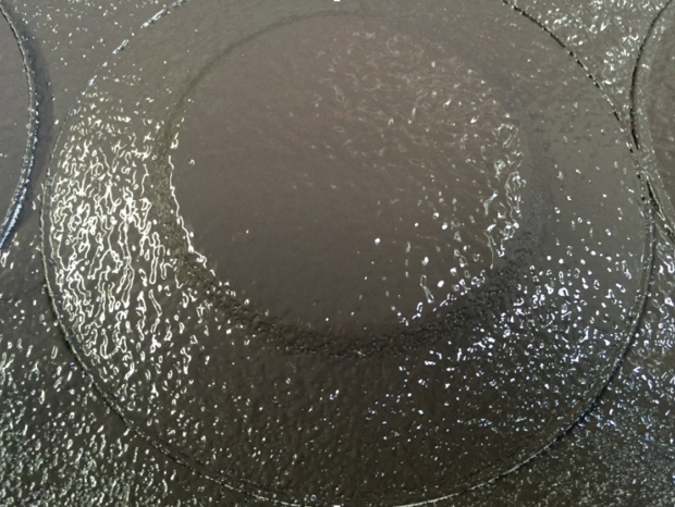

Spectrum có thể được áp dụng với một bàn chải, hoặc với súng phun Spectrum. Không phải là áp dụng Spectrum như thế nào mà phải thực hiện phun cho tốt. Mục tiêu, bất kể phương pháp ứng dụng, là tổng độ dày phải từ 1-3 mm. Ởmức tối thiểu, Spectrum phải dày 1 mm, hơi dày hơn so với độ dày chiếc thẻ tín dụng, 2 mm thì tốt hơn, trong khi 3 mm là lý tưởng. Với độ dày 1 mm, 1 gallon sơn sẽ bao gồm khoảng 40 ft2. Đạt được mục tiêu độ dày 1 mm có thể phải mất từ 2-5 lớp tùy thuộc vào mỗi lớp dày như thế nào.
Spectrum sẽ bám dính sau 30 phút tùy thuộc vào nhiệt độ vàđộẩm môi trường xung quanh. Có thểáp dụng thêm các lớp sơn tại thời điểm này.
Hầu hết các súng sơn thường sẽ không thể phun Spectrum do tình trạng sơn rất nhớt, vì vậy chúng tôi đề nghị sử dụng một khẩu súng lót HVLP, hay súng phun Second Skin. Khi sử dụng, vòi và thân súng phun phải là 2 mm.

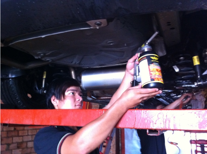

Bên ngoài:
Lòng chảo sàn– toàn bộ lòng chảo sàn bao gồm các khoang bánh xe và nửa dưới của tường lửa hoặc trên xe tải, nửa dưới của bức tường phía sau giữa cabin vàđệm
Bên trong:
Lòng chảo sàn – toàn bộ sàn bao gồm sàn thân/thùng sau xe và bên dưới ghế sau
Cánh cửa–lớp da bên trong và bên ngoài cửa
Thân/thùng– sàn, tấm panen phần cuối của sàn xe, boong phía sau, nắp và khoang bánh xe
Trần–trên tấm kim loại và giằng
Tường lửa– toàn bộ tường lửa
Ca pô–toàn bộ mui xe
