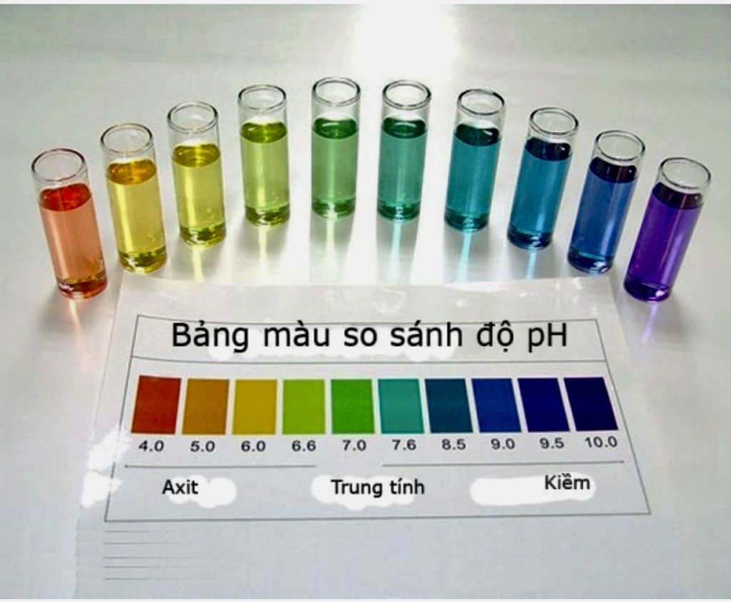

Vừa rồi nhà cháu làm quả test kiểm tra độ PH trong nước.
Đây là bảng mẫu màu chỉ dẫn độ PH trong nước. Từ màu xanh lá cây trở lên đến màu tím là mức độ tăng của PH. Nước ăn độ PH từ 7 trở lên là đạt yêu cầu:

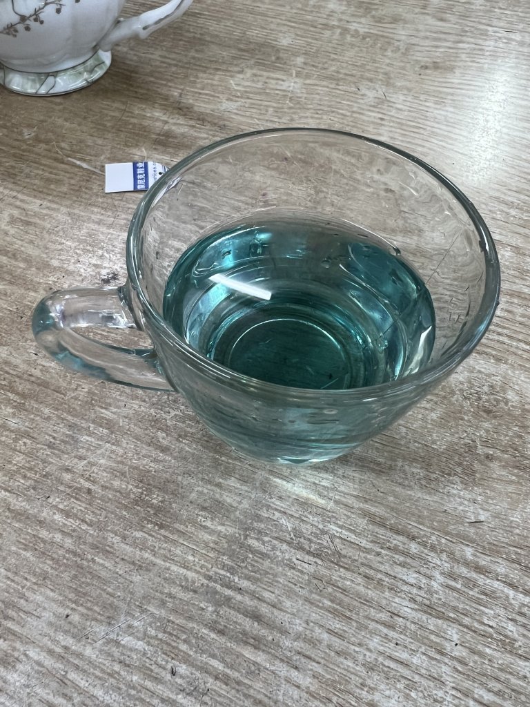

Đây là hình ảnh nhà cháu test độ PH từ nguồn nước trực tiếp của TP. Với màu sắc này cho thấy độ PH của nước ở ngưỡng 7,5 => 8,5, đạt yêu cầu.

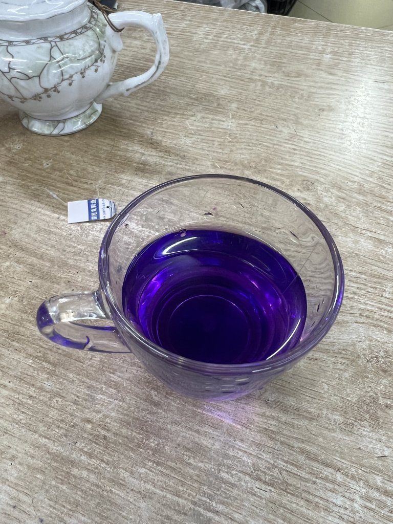

Tiếp tục test nước đã qua hệ thống lọc RO( máy lọc RO của nhà cháu chỉ có 7 lõi, loại của Kangaroos), nó cho ra kết quả độ kiềm PH từ 9,5 đến 10:
