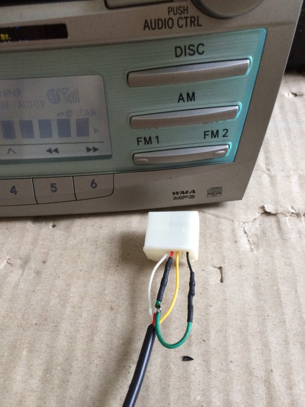

Cụ làm thế nào, cụ nối điện trở bao nhiêu kom và nối chân bao nhiêu với chân bao nhiêu?
Em nối điện trở 2,2kom chân 18-19 không được.
Đầu CD của em như này cụ nào biết giúp em với nhé.
Tks các cụ.

Nó đơn giản là thế này. thay vì đầu điện trở khoảng 2000 Ω vào chân 18-19 thì bác đấu vào chân 16-19.
Nếu có khó khăn gì alô em cho ngắn gọn 0983921146

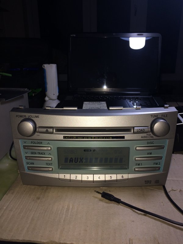

Vâng, tks cụ, để hôm nào rảnh em thử lại, cần em nhờ cụ thêm, đầu của cụ mới nhế.
Cái đầu nhựa cụ mua ở đâu đấy, em phải mua jac đồng với ống bóp nhiệt để cắm thẳng nên mỗi lần mớ ra rất ngại sợ nó tuột ra.
Có cụ cứ bảo đầu giờ rẻ làm làm gì mất công, nhưng làm thế này khi được rất khoái, có khi làm xong cũng không mấy dùng nhưng nó là cái thú.

Jack thì ku em mua hộ ở Lazada , nguyên trang con R=2kOhm ở pin 18-19 về cắm vào nhấn Disc 2 lan thấy ko lên AUx mở đầu ra dò thử mạch thấy cần chuyển day 18 sang đấu chung vào Jack 16 = ok. Ai nói gì thì nói, mình nghe để tham khảo và thử nghiệm, mình thấy thích là nhích. ok. mình cũng hay nghe nhạc acaoustic nên thấy đầu đĩa này âm thanh ngon nhất vì vậy cố cải tạo. Vca62ouss !
