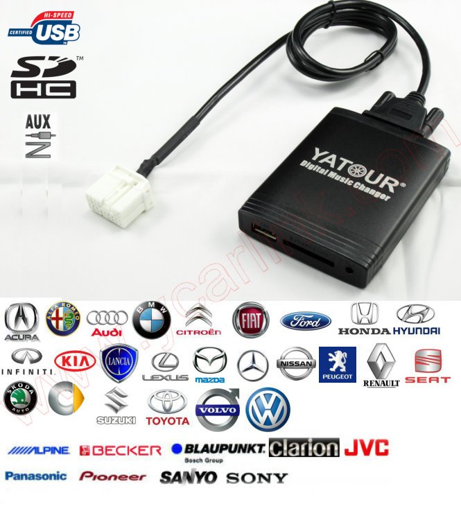

em có cái dvd tháo xe altis 2015 này có cụ nào thích ko ạ

Ai làm con này rồi chỉ cho e với các cụ

Cụ nào chế con này rồi chỉ e với ạ

55
cụ muốn chế thêm gì cho đài này, đài này chỉ cấy thêm đường aux thôi cụ nhé
