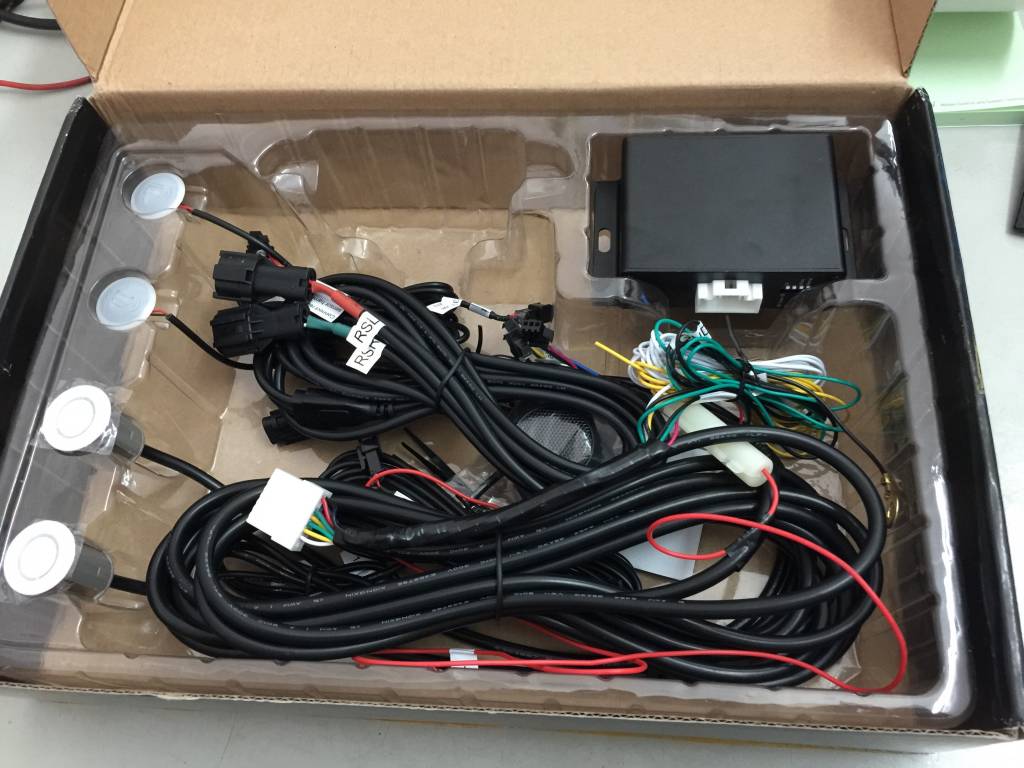

Giá đấy chỉ bao gồm tiền hàng và ship về Việt Nam thôi, còn lắp em nhờ cụ Athena lắp cho chắc 6-700 gì đấy

Kụ lắp nhiều cảm biến thế , chỉ cần cảm biến lùi là dc kụ àh

Theo các cụ có nên lắp thêm cảm biến chống mù không nhỉ, giờ mình đi xe vẫn có thói quen ngoái đầu sang nhìn 1 tí lúc rẽ :D, hình như phải đục vỏ xe để lắp cảm biến hả các cụ?, ngại tí là phải can thiệp vào con xe nguyên bản :D
