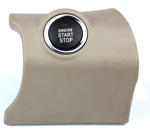

Có hỗ trợ cụ ạ nhưng phải đặt đúng loại cho panel kèm nút bấm vì 2011 và 2012 là khác nhau về thiết kế panel.

Xe cụ hình như là Camry đời 09-11, panel kèm nút smartkey nó thế này cụ này

Em phải đặt cái ốp này từ TOYOTA Vietnam
Rồi lắp xong nó mới đẹp như zin thế này ạ.
