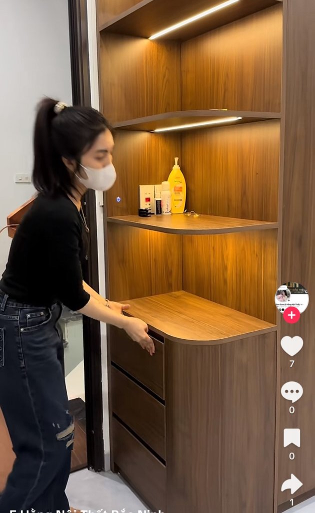

Nhờ các cụ am hiểu về nội thất đồ gỗ cho em hỏi. Em có cái tủ gần giống như hình nhưng toàn bộ là các vách, không có tấm bo tròn ở ngăn cuối.
Giờ em muốn sửa, lắp thêm tấm bo tròn mà không tháo tủ ra thì thợ có làm được không ?
Em gọi trên mạng thì họ toàn từ chối. Chán quá
P/s: Nếu chỉ tháo cái vách này ra thì làm như thế nào ạ ?

Tại sao tất cả các ngăn kéo họ đều phần ngăn thấp hơn rất nhiều so với phần mặt.
Để được rất ít đồ. Em có kêu bên nội thất làm full hết thì họ bảo không được ?
Lí do họ không nói.
Vậy do lắp đặt hay lí do nào khác không. Nói tiết kiệm chi phí thì ko phải, vì tốn thêm bao nhiêu gỗ đâu.
Tùy đơn hàng ạ.
Em làm hàng mẫu khi nào khách yêu cầu chiều cao thành bằng hoặc gần bằng mặt mới làm. Còn không thì cứ thấp cho tiết kiệm chi phí.
1 cái thì thấy ít chứ ngàn cái là mấy khối ván ạ.
Ngoài ra thì khối lượng đóng gói cũng sẽ ảnh hưởng.
Lí do họ không nói.
1 là ít tốn ván hơn
2 là sẽ ít tải hơn, không bị bục đáy. Vì đáy làm bằng tấm ván mỏng 5mm (ván dày thì tốn)
3 Tải ít hơn thì ko cần ray kéo xịn
4 là hở ít quá thì khó tháo lắp
Vẫn làm được hộc kéo cao hơn nhưng sẽ phải thêm tiền.
Lí do họ không nói.
Làm gần full được cụ nhé, chỉ để còn ít cho vào sai số và căn chỉnh cho dễ. Cụ đặt làm hoặc làm số lượng lớn chắc chắn họ sẽ làm được.

1 là ít tốn ván hơn
Em nghĩ.
1. Ván tốn hơn không đáng kể so với giá trị tổng thể.
2+3. Tải cũng không phải lí do với cái kích thước nhỏ thế.
4. Cái này cụ nói rõ hơn được ko. Tụi em ko phải trong nghề nên ko hiểu rõ lắm. Theo tư duy thì lắp đặt vẫn thế chứ ạ.
Thêm chút tiền ván thì không đáng kể phải k cụ
Em chụp mẫu của họ. Bảo làm cao lên mà họ ko làm đó ạ.
Lí do họ không nói.
Thành 2 bên có thể cao tối đa đến đáy mặt bàn, tất nhiên là có khe hở di chuyển. Xsx thường làm thế này để tiết kiệm vì cho là không cần thiết.
Dùng ray âm mở toàn phần cho hộc bàn/tủ dùng hiệu quả hơn.
