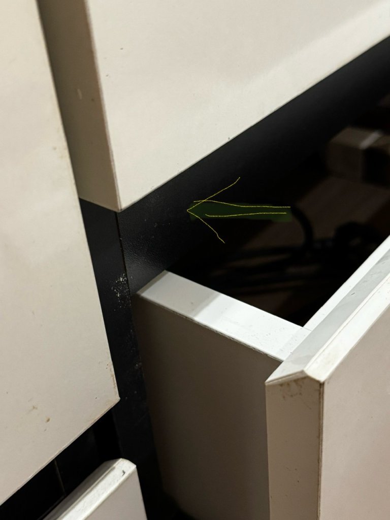

Em chụp cái tủ nhà em cho các bác bình.
Mặt trước của tủ còn có các thanh ngang mỗi tầng, hình dung như cái lanh tô. Nếu không có thanh này thì từ ngoài nhìn vào sẽ nhìn thông thấy tận lưng tủ luôn, mất thẩm mỹ.
Chiều cao của thành ngăn kéo bị giới hạn bởi chiều cao của thanh ngang này.

Tùy mẫu, tùy yêu cầu, giá thành mà làm thôi ạ. Đôi khi khách chỉ cần giảm 200 gr thôi thì xén nó là lẹ nhất. Ngoài ra còn tính đến độ bảo thủ của thèng thiết kế nữa =)), nó thích như thế.
P/s: Thanh ngang đó gọi là kiềng mặt

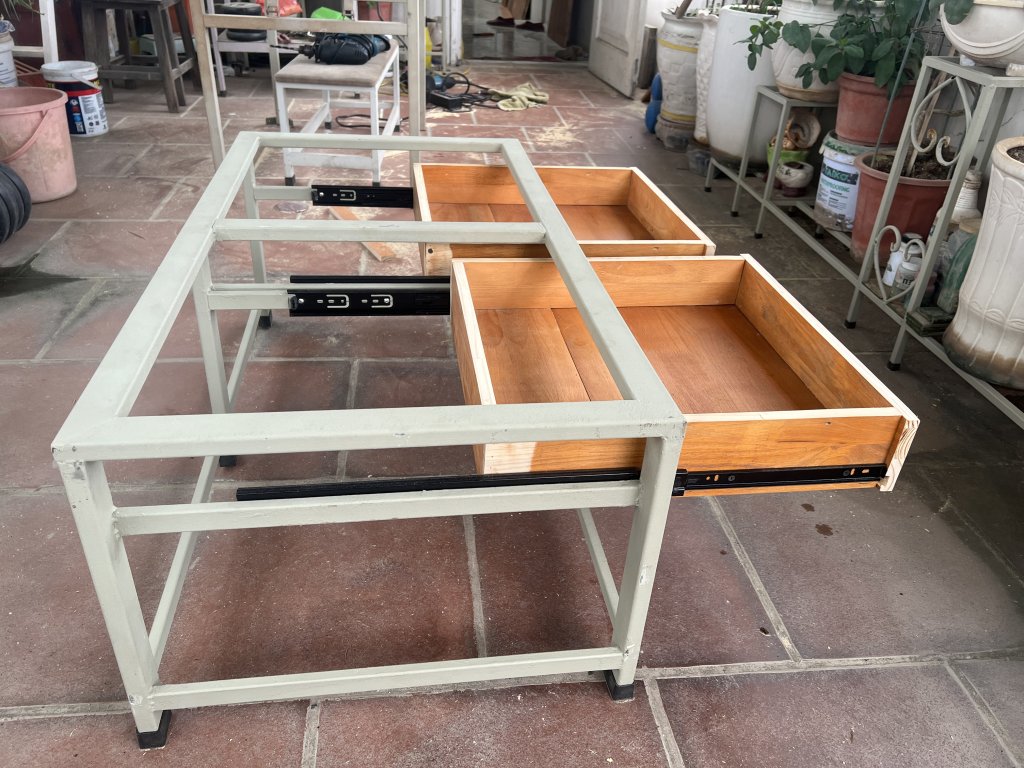

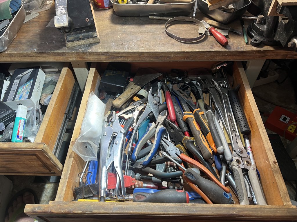

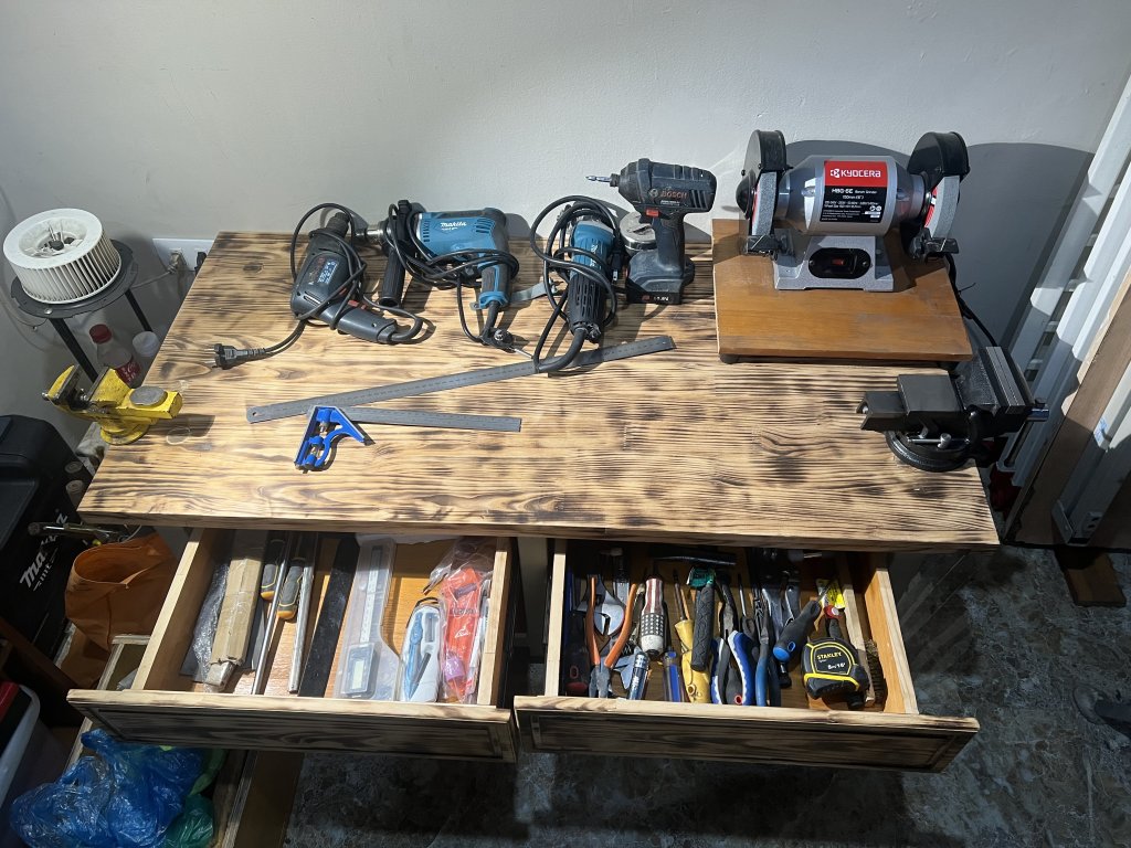

Nhà cháu tự đóng cái bàn làm việc chế cháo sửa chữa diy lọ diy chai nên yêu cầu phải cực kỳ chắc chắn, nồi đồng cối đá. Riêng khoản ngăn kéo nhà cháu cũng làm cao để chứa đồ thoải mái. Rút kinh nghiệm các tủ hàng chợ, phần đáy thường làm ván mdf mỏng dính, để đồ nặng chút có là xệ võng, có khi còn bật ra khỏi rãnh, nên nhà cháu làm hẳn bằng ván dầy 1,6 cm, chứa đống đồ kìm búa hơn chục ký vẫn ko hề hấn gì.
Cái ray quan trọng hơn.
Của cụ hình như em thấy bị xệ rồi

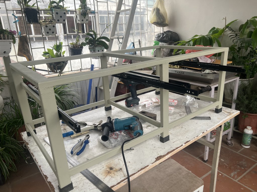

Xệ thế nào được cụ! Vít bắt bản lề trượt là bắt vào khung sắt chứ không phải sườn gỗ như hàng chợ vẫn làm, nên rất chắc chắn. Sau mấy năm giờ đồ nghề càng nhiều thêm mà mở hết ra nó vẫn ko hề có độ giơ, võng và rất trơn tru:
