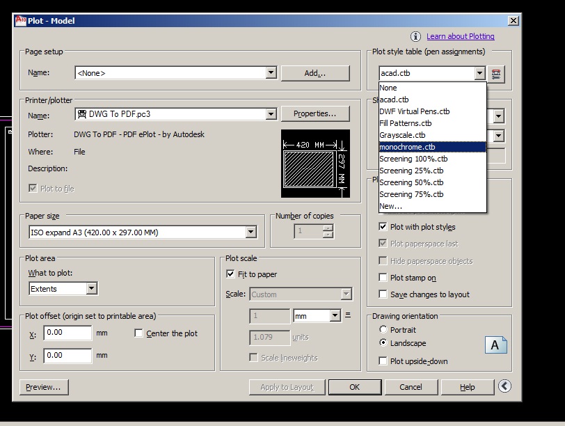

cụ ctrl+P sau đó nhìn phía dưới bên phải có cái dấu > (của em cad 2013 chắc cad 2007 nó cũng ở vị trí đấy) click vào chọn monochrome là in ra màu đen hết. tuy nhiên in bản vẽ còn cần phải đặt độ dày của nét in nữa thì mới trông ra bản vẽ chứ nét nào cũng như nhau nhìn rối lắm

À chính cái monochorme đó hả cụ. Em tưởng cái đó chỉ setup cho PDF thôi cơ. Thank cụ.

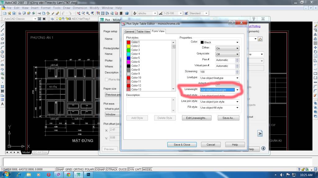

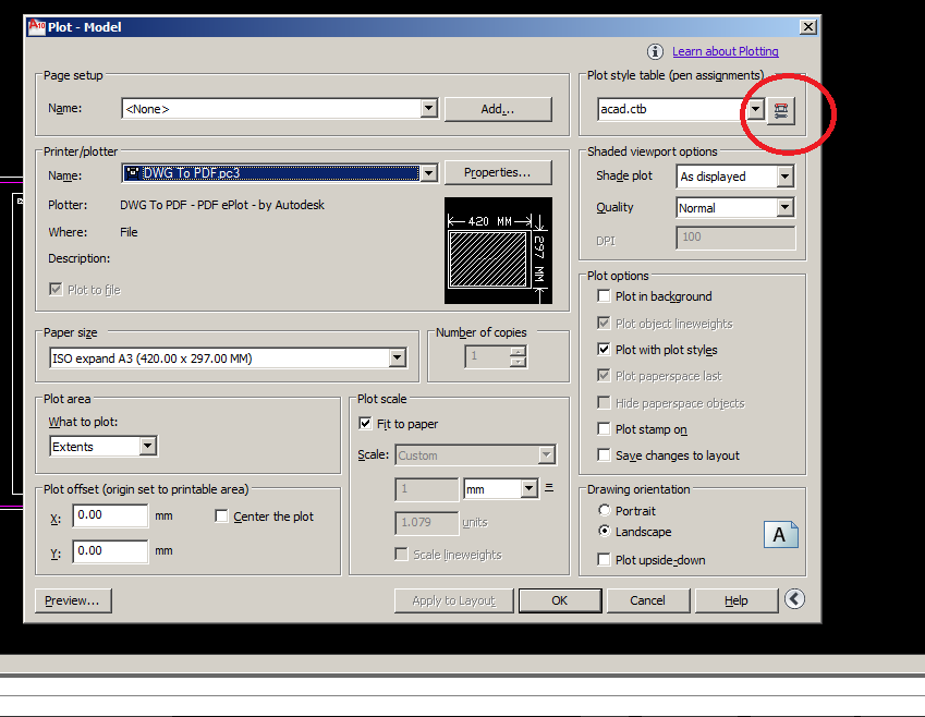

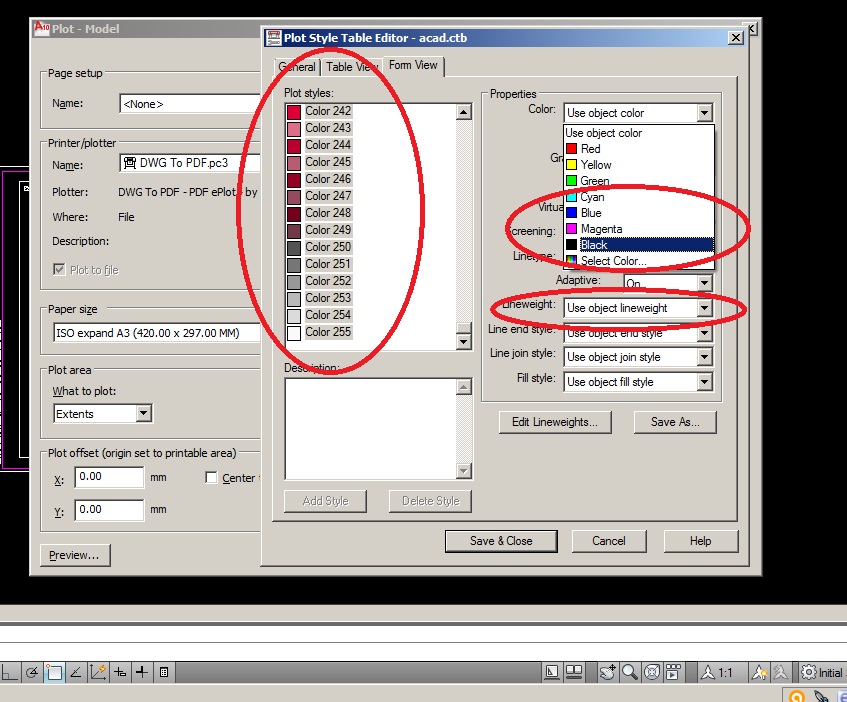

1. Ctrl + P sau đó chọn in bản vẽ ra dưới dạng monochrom là OK (cụ để in màu nên mờ là đúng rồi ạ) :)
2. Để cho nét vẽ đựoc thanh mảnh và rõ nét hơn (bản vẽ ban đầu của cụ nếu in dứoi dạng monochrom nếu vẫn nét to nét nhỏ nét đậm nét nhạt) cụ chọn mục sau:
sau đó giữ shift chọn tất cả các màu từ 0 -255, thay đổi màu color về black và chọn độ dày nét vẽ line weight bằng 0.0mm, bản vẽ của cụ in ra sẽ ngon ngay ợ
CHúc cụ thành công :))

Để cho chuẩn thì cụ vào page setup, chọn máy in, phần plot style cụ chọn acad hay monchrome đều được nhưng nhớ chọn tất cả càu màu đều thành màu đen hết. Nét đậm nhạt thì tùy cụ chỉnh ở phần lineweight thôi.

1 bản vẽ kỹ thuật đc quản lý theo layer và theo màu. Khi in cụ đặt nét cho từng layer để in ra bản vẽ có độ đậm nhạt khác nhau thì mới đẹp và dễ nhìn, dễ phân biệt đâu là tường bao, đâu là đồ đạc, gạch lát..v..v
VD: Những nét thấy thì thấy đặt nét to, phần hatch thì nét mảnh. Cụ Ctrl+P để vào phần cài đặt in
Bấm vào Lineweight thì sẽ ra ntn và cụ chọn nét
