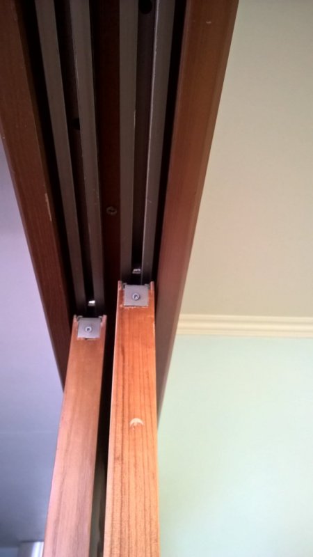

Em xem kỹ thuật thấy họ làm hộp ray treo trên tường, bánh xe gắn vào cửa rồi cho cái bánh xe vào hộp ray chạy trong đó, như vậy là cả trọng lượng cửa sẽ treo lên cái hộp ray thông qua các bánh xe thôi mà cụ, ở dưới chỉ có thanh dẫn cho cửa khỏi bị bẩy ra thôi chứ không có tác dụng đỡ cửa.

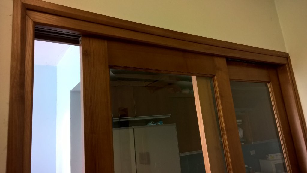

Lúc nào tiện cụ chụp cho em xem hình với ạ.
Giá rẻ quá cụ nhỉ, không biết có phải chính hãng xịn không? Mà cái bánh xe chỉ lắp ở phía cạnh trên của cửa bằng 4 con vít thế em thấy không chắc chắn lắm.
Đây ạ...

Cụ dùng đồ của bọn tân kỷ nguyên ở văn quán.

đơn giản như nhà em thì thuốc bắc

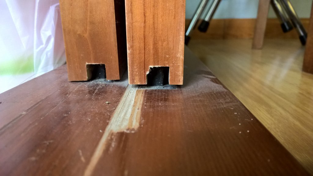

Trên treo, dưới thì xẻ rãnh có dẫn hướng
Em cảm ơn cụ, hình ảnh rất chi tiết ạ. Phụ kiện này phù hợp lắp cho cửa rộng 2 cánh và cả 2 cánh ở dưới khung. Cửa thông phòng của em chỉ có 1 cánh rộng 900mm, khung đơn chắc không lắp được cụ nhỉ? Vì cửa phải trượt vào phía sau bức tường.
Lắp dc chứ cụ , cụ bỏ một ray đi là xong
