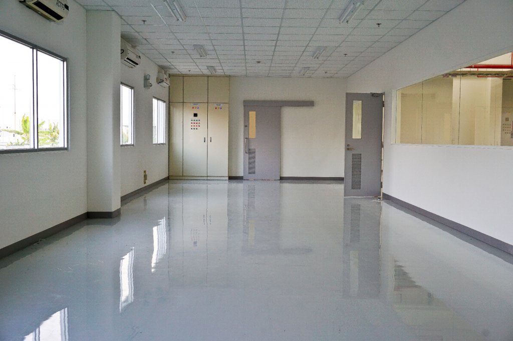

Bên mình hay làm cửa thép, hàng Bunka của Nhật. Cửa trượt cơ, tự động các kiểu.
Đại khái như trong ảnh.
Cửa trượt gỗ chưa làm bao giờ, nếu cụ có nhu cầu mình có thể hỏi mấy bạn kỹ thuật xem có làm được không.
Cái như hình thì trông nặng nề quá cụ ạ, cụ hỏi giúp em có phụ kiện dùng cho cửa gỗ không với ạ.
