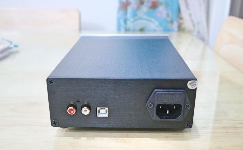

Các Cụ xem hình giúp em :
KIMMY_HN
OF-536663
11/10/17
7
166,770 Mã lực
49
Vậy là cùng có 2 cái DAC nó có bị thừa không ạ ???
Giờ em không biết mua loại gì kẹp giữa Máy tính với cái Denon S301 kia.
Mong các Cụ chỉ bảo cho em để em mua cho nó đúng & hợp lý.
Khoản âm thanh này em lơ mờ quá vì em trước đây em toàn nghe bằng tai nghe qua điện thoại.
QAZ
OF-135390
21/3/12
6,983
273,470 Mã lực
Đấu như thế đúng rồi đấy.
Bạn nên tìm mua cái USB ra optical giá khoảng 500k, hoặc HDMI ra optical giá cũng thế.
Cái Onkyo là đắt so với nhu cầu và thiết bị bạn đang có, mà kết quả ra cũng như nhau cả thôi.

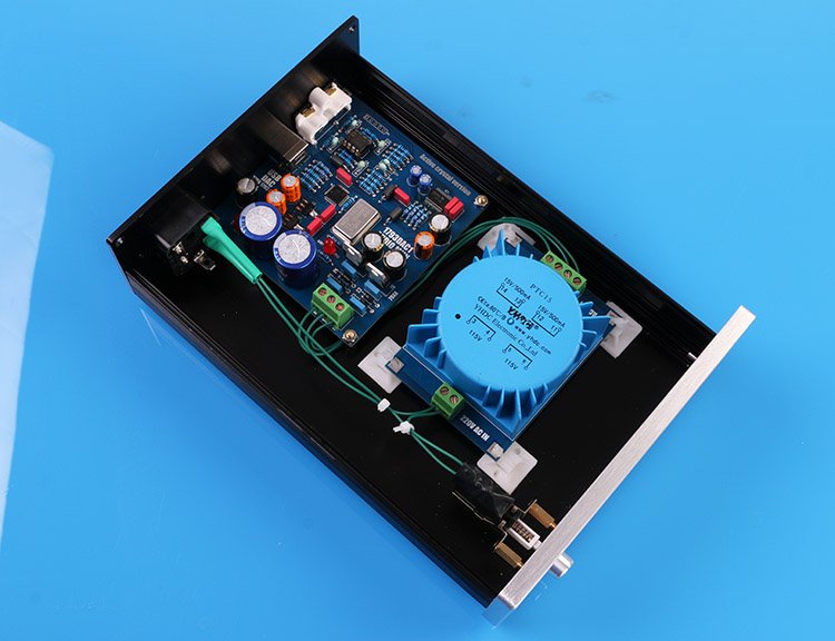

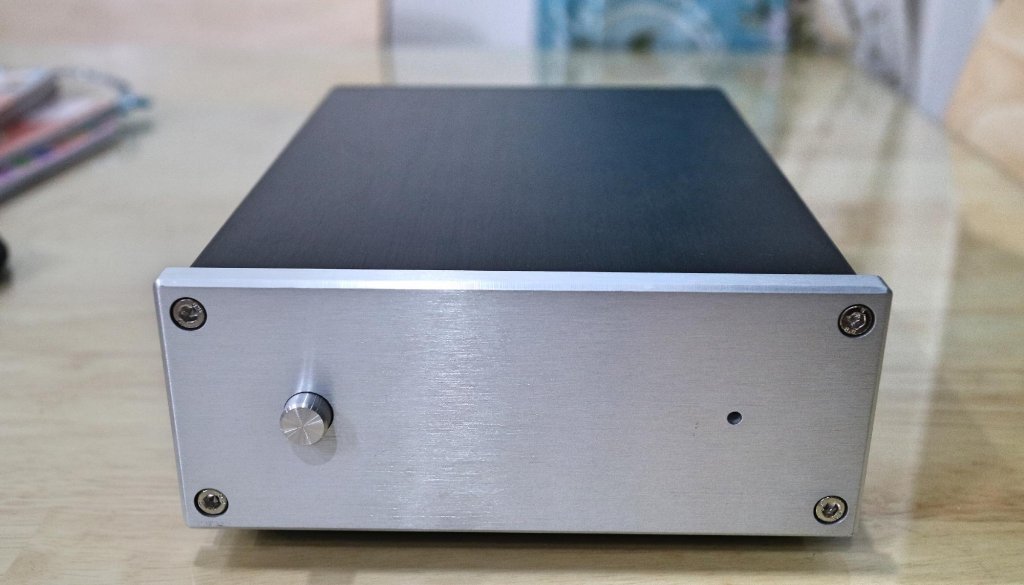

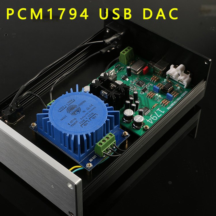

Em chọn kiểu này :
