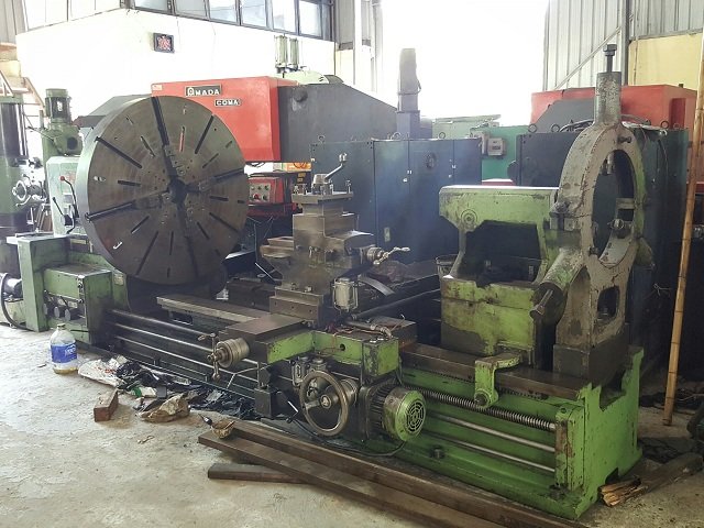

Cụ nào bây giờ giữ được Máy tiện cụt và Máy tiện đứng thì cũng thuộc hiếm đấy. Ngày xưa chỉ những nhà máy ck lớn và QP mới có.

he hê, em làm gần 10 năm chưa khi nào phải lắp đối trọng cả. Nhìn cái mâm cặp với bộ trấu kẹp máy cụ nó mỏng manh yếu ớt lắm, Khoá mâm cặp còn dùng ống túp với khoá dương xỏ đòn vặn tay kia thì em hiểu rồi.
Máy nhỏ tiện nhỏ thì không cần lắp đối trọng cụ à, nhưng máy to nó tiện phôi lớn ko lắp trục chính nhanh dơ lắm! Máy của mình nhìn thợ họ làm như phá sót ruột lắm cụ!

Máy này của cụ vẫn bé so với tiện cụt, nhưng cũng chỉ tầm này thôi mới hiệu quả vì tiện cụt ít hàng cho nó.
Hàng cồng kềnh, lệch tâm thì đặt lên bàn doa ngang cho an toàn.
Tiện qua hầu vẫn đc 1820mm cụ ạ!

Côn là đương nhiên đối với hành trình láng bề mặt kích thước dài, nhất là gc lỗ do dao mòn, do chạy lỗ sâu cán dao yếu bị tỳ đẩy. Đây mới là lúc cần tay nghề và kinh nghiệm của thợ cao tay. Mài dao góc cắt, góc thoát, bước tiến và chọn tốc độ hợp lý+ xử lý tay thêm vào sau mỗi xxx mm khử côn và đánh bóng hoặc doa, mài đối với kt cần độ bóng và chính xác cao hơn nữa. Thường các nhà thiết kế đã cho phép cắt âm đoạn giữa -2--3mm cho thoát dao và giúp lắp ghép khít và chắc hơn với 2 đoạn gc 2 đầu chính xác.
Một phần nữa là hiểu máy của mình bị côn bao nhiêu và côn từ đâu để có thể chủ động điều chỉnh. Nói chung là em lý thuyết thôi còn làm thì phải tay thợ.
con máy tiện kia của bên em bật lên chạy nghe cũng hú phết. Mà cụ đứng những con lớn hơn thì phải biết. Mâm quay ko cần quạt :))
Vâng, máy ko đủ lớn thì bắt buộc phải lắp đối trọng mới gia công được chứ ko thì chịu cụ ạ :D
Lắp đối trọng nhằm cân bằng nếu vật lớn quay lệch tâm nhiều máy bị dơ trục chính cụ à!
Đúng rồi cụ. Với lại ko có đối trọng máy cũng chả quay nổi. Chưa kể bị lắc, rung thì ko gia công được. Bên em có lần đang làm hàng chính xác mà cách đấy trăm m có xe lu rung nó làm đường phải dừng lại hết vì rung, làm hỏng hết hàng
Thế thì nhà xưởng vs bệ máy bên nhà bác tk không đúng kỹ thuật và máy bác không đủ độ cứng vững rồi. Máy nhà em khai trương năm 1978 đến nay gần 50 năm vẫn chạy phe phê chả đối trọng bao giờ và vẫn đảm bảo gia công chính xác các kích thước đóng vòng bi hay xoa, bạc chính xác có kích thước lớn khác. Tất nhiên là ở cấp độ máy tàu thủy đáp ứng tiêu chuẩn đăng kiểm VN thôi ạ. Còn máy nào thì cũng phải có bp cơ điện bảo dưỡng, hiệu chỉnh theo định kỳ các chi tiết suy hao theo tg như vòng bi, căn chèn... :D
Vâng bên em nhà xưởng tư nhân, đợt rồi bị buộc phải chuyển do vướng gpmb nên xử lý nền chỗ mới ko đc ổn lắm. Sau phải kê kích xử lý lại mới ổn cụ ạ
