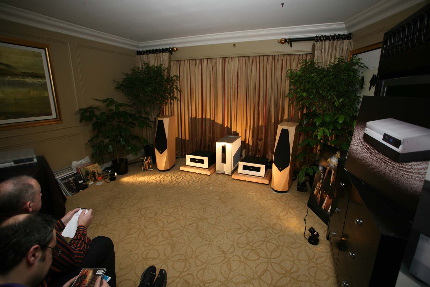

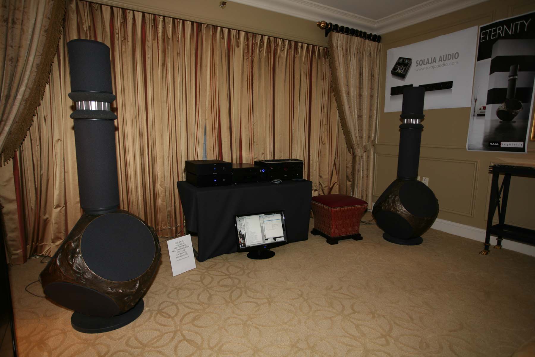

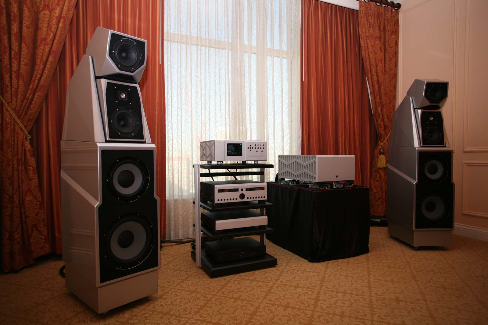

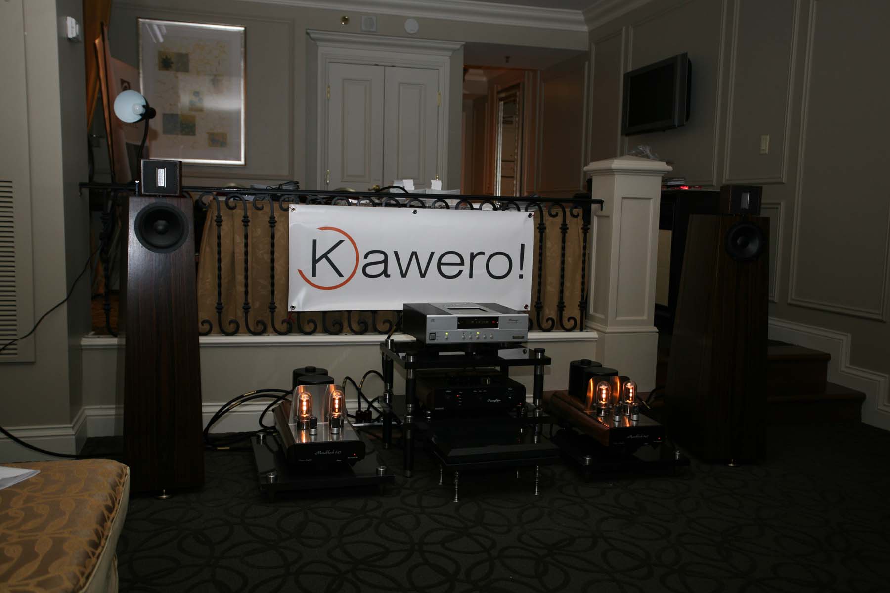

cháu xin đưa ra 1 số hình dạng đã đc ứng dụng vào các phòng thu, HT, phòng nghe nhạc gia đình chưa được xử lý về phần tiêu âm ở trong tường, lắp ghép các tấm auralex có sẵn.
Tường sau:
Bo viền tường và trần + tán âm
sử lý tốt tường, trần và sàn rồi chỉ cần thế này thôi :
thậm chí như này cũng đc nếu như có máy test:
Cụ tham khảo thêm ở đây cách thi công :
http://www.audioaficionado.org/wilson-audio/3722-king-dead-long-live-king-3.html
