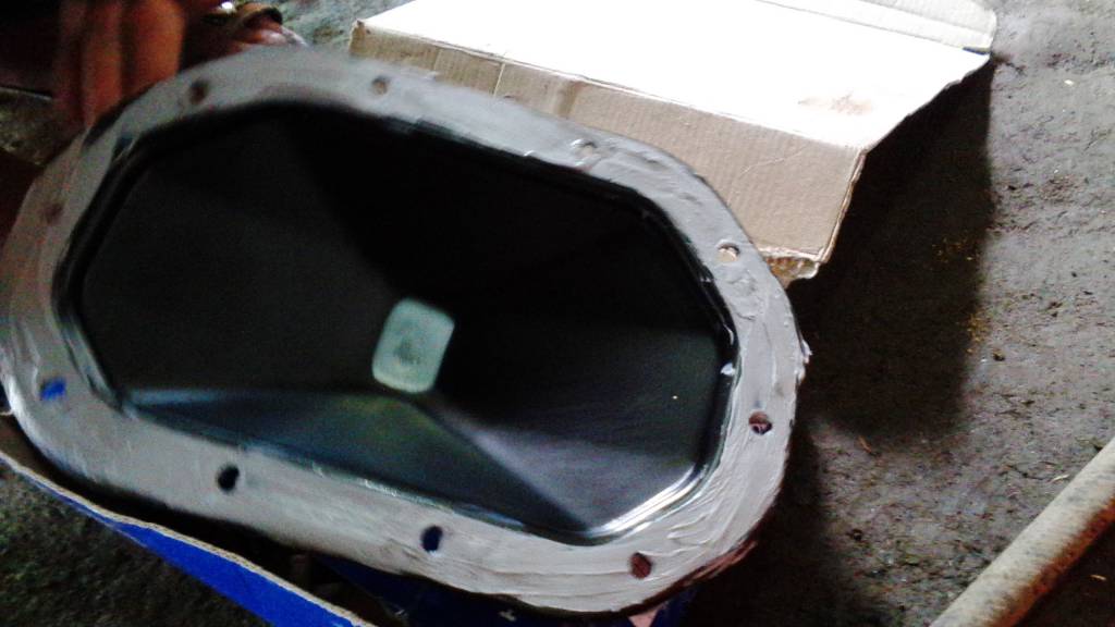

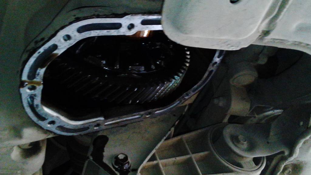

Cám ơn các cụ đã tư vấn em mới đi thay dầu MT về đây ! đáy hộp số, chính là cầu !!!
nắp của nó sau khi làm sạch và bôi keo
