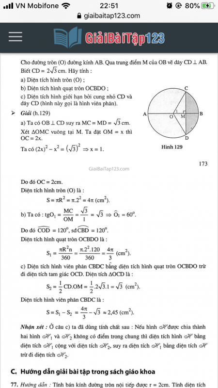

Đây cụ, chính xác nhé. Có cụ nào ra trùng KQ với em ko: 0,789675 m3

Đây không phải là hình trụ bán nguyệt mà là hình trụ quạt ạ.
