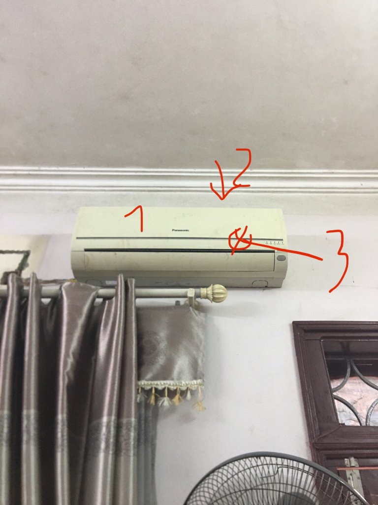

Cụ mở nắp số 1; lấy cốc nước đổ vào vị trí số 2; lấy cái ống hoặc que chọc vào lỗ số 3; một lúc là hết tắc. Ngoài ra có thể do lâu ngày nó tắc ở ống thoát nước bên ngoài, cụ cũng gỡ xuống luồn que vào mà thông. (Đây là em HD đh panasonic, loại khác em đoán cũng tương tự thôi). Em mất 150k học phí để chỉ free cho Cụ đấy nhé.
Vị trí số 2 là đổ nước từ trên nắp ạ . Có các khe ấy ạ
Số 3 chắc phải lấy tuavit mở ra mới ra thấy ống đc ạ ?

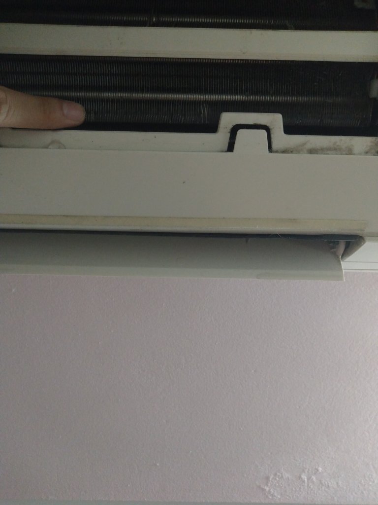

Điều hoà Daikin các cụ ạ.
Chỗ em để ngón tay thấy ướt ạ. Vừa tháo 2 tấm chắn bảo nó vệ sinh. Đang bật điều hoà rét run.
Phải lấy tua vít tháo tiếp ạ cụ xetaudoidau
Vị trí tay lão là đúng máng nước rồi. Sờ dần ra 2 đầu sẽ thấy 2 lỗ thoát nước. ( chỉ 1 lỗ thông thôi nhé) lấy dây thép mềm chút chọc là xong. Chọc nghe tay.

Tay sờ đúng chỗ tiết ra nước đấy.
Vét tay ngang sang 2 mép là sẽ thấy 1 ống thoát nước :)) thường ở bên phải. Cũng có khi bên trái - tùy cơ địa
