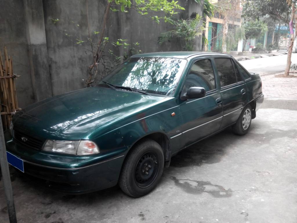

Em xin phép khoe v2 mới tậu được của e: 1 em Daewoo Cielo đời 96.
Sau khi về với e, e đã cho đi bảo dưỡng và tân trang lại em nó, khoe với các cụ tý cho sự tự hào của em ạ :D
Lúc mới về với em:
Việc đầu tiên là cho vào xưởng để các bác sỹ chẩn đoán bệnh và kiểm tra hệ thống gầm bệ, phanh phủng
Cái này cũ quá, thay mới luôn cho chắc vì nó là an toàn của xe :)
Thay bi lap luôn
Làm lại máy móc, thay mới trục cam, dàn cò, sec măng hịn của Nhật, ... cho ngon lành
hình anhtruwcowsc khi làm lại
[/IMG]
và lẽ đương nhiên là phải thay cả dầu máy và lọc dầu, em quên mất không chụp :D
Thay luôn dây cam cho yên tâm trong những chuyến đường dài
hình ảnh sau khi làm lại máy, nom đáng yêu hẳn :)
Tiếp theo là đưa e nó đi thẩm mỹ viện :D
Một số hình ảnh trước khi phẫu thuật (e rút kinh nghiệm hông đưa v2 vào Cát Tường đấu nhá :D )
[/URL][/IMG]
[/URL][/IMG]
[/URL][/IMG]
[/URL][/IMG]
