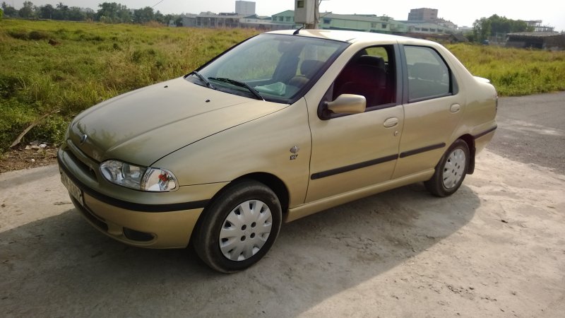

[Thảo luận] Fiat siena 1.6 HLX ăn xăng 18l/100km !!!

E này của 1 mem Fiat SG định bán đây cụ
nhan sắc, trinh tiết và lễ cưới bao nhiêu để e bàn với mụ vợ cả nhà em cụ ơi. SG thì hơi xa, e muốn ở loanh quanh HN, HP luôn cho tiện cụ ạ.
