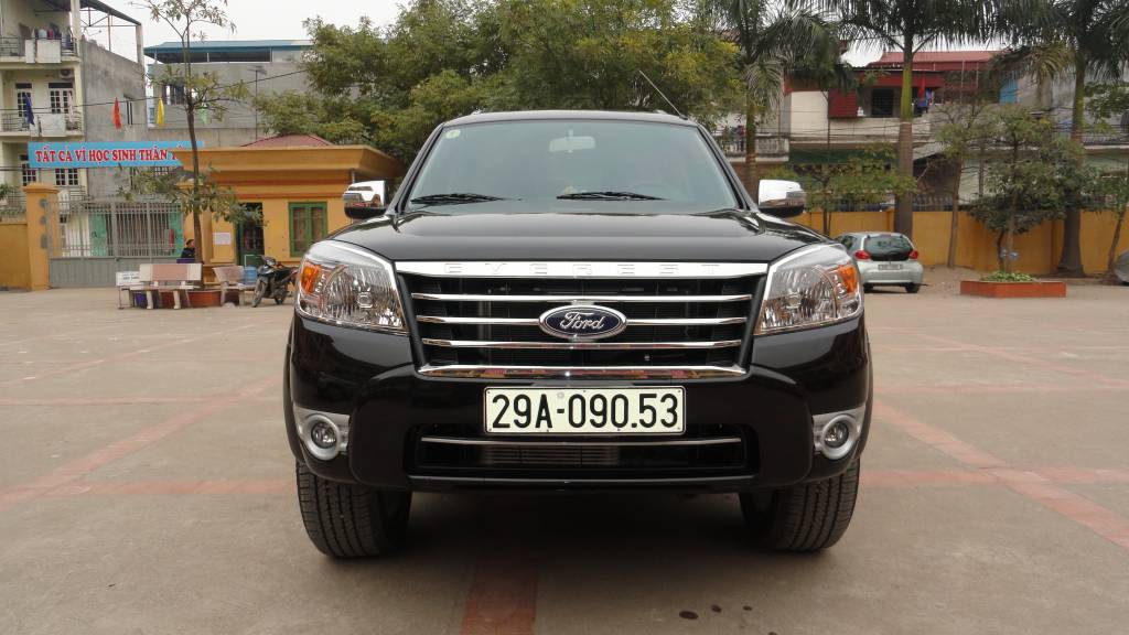

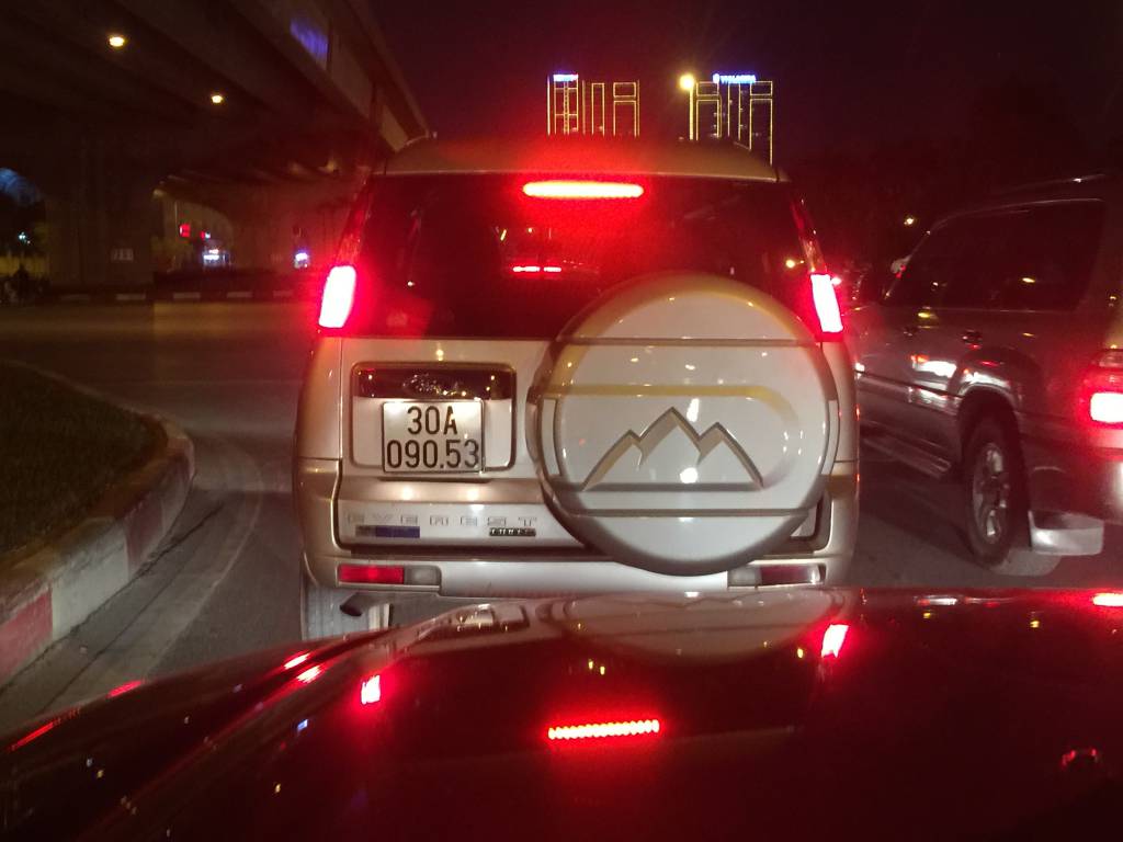

On Sky
Hai bác Thông Gia với nhau đi thôi
Còn trần chừ gì nữa nào
Kekeke...
Đúng là hữu duyên mà
