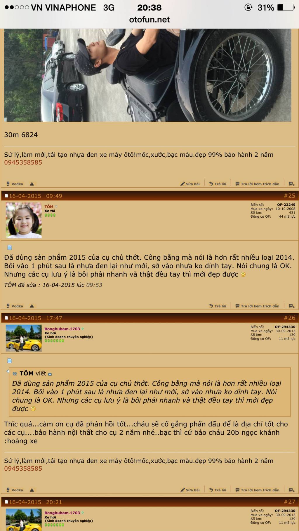

Kính thưa các cụ:giờ đây phần nhựa đen sần của xe bị mốc,xước,bạc ,cũ theo thời gian khônh còn là mối lo ngại nữa ạ
Nhà em đã nhập về bộ sp hoàn toàn mới của thái:chỉ bôi 1 lần duy nhất xe không bao giờ bị bạc trở lại-độ bền 2 năm và bảo hành 2 năm...kín các cụ..sp 2015 nano clean & clear sẽ làm các cụ hài lòng..e nhận sử lý cho các cụ tại nhà luôn
