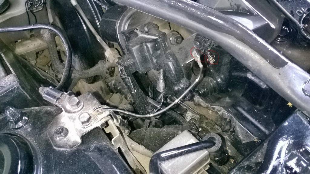

Các cụ cho cháu hỏi cái dây hình dười là dây gì và tác dụng của nó là gì ạ. Xe cháu laser 1.6. Xe cháu bị đứt ra, mà cháu cứ để vậy đi cũng không có hiện tượng gì, các chức năng vẫn OK. Kính các cụ khai sáng cho cháu ạ.
hat65
OF-26210
22/12/08
4,603
526,088 Mã lực
Thợ câu thêm mass cho gạt mưa thôi.
