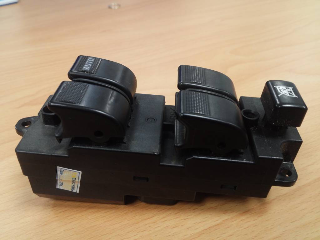

Hỏng 1 nút, mua cả bộ sau này tha hồ mà gãy em chả sợ hehe
Cụm này của tay lái nghịch cụ mua bi nhiêu vậy. Chân gắp của em nó mảnh mai dễ gẫy lém, nút gẫy có làm tèo mô tơ ko cụ?
o_to_ghe
OF-356332
3/3/15
1,057
270,180 Mã lực
Thêm mất dăm bẩy trăm đc thêm cái chả cần.
