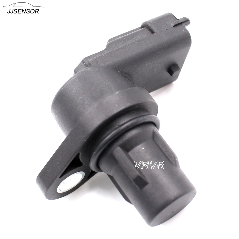

Cái này phỏng cụ?
Cái này là cảm biến vị trí trục cơ cụ nhé, cái cảm biến vị trí trục cam hình nó khác, đại loại trông như thế này:
Vị trí của nó ở trên tấm nắp dàn cò, phía trước bên phụ (nếu nhìn từ phía trước lại thì là góc ngoài bên trái nắp dàn cò).
Cái này phải không Cụ ?
