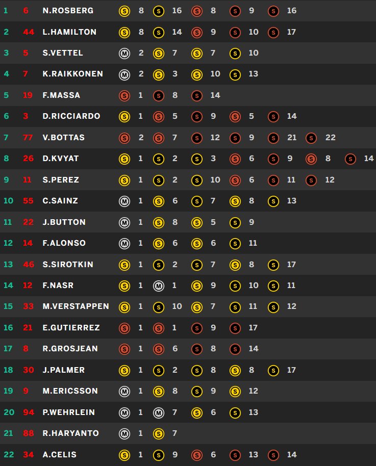

FP1 tyre stints. Bottas kéo tận được 22 vòng SS
