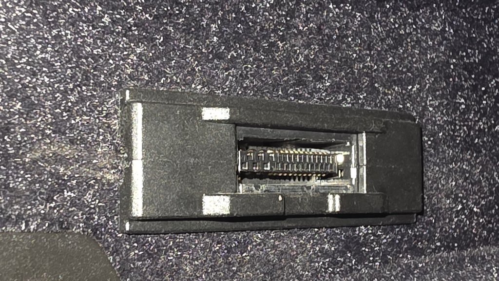

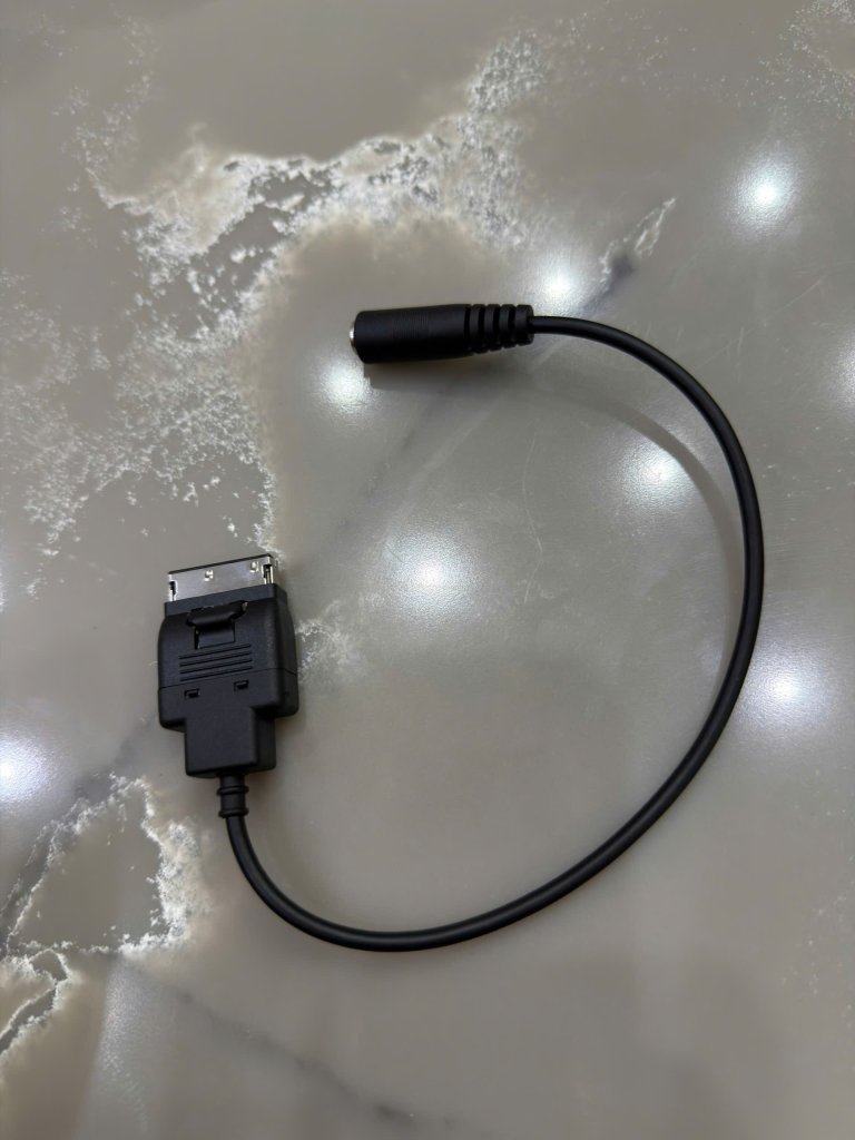

e hỏi chút . con e250 2011 của e có cái cổng này . e lắp thử rất nhiều bộ chuyển giắc 3.5 rồi ( bộ của hãng) gắc cũng thay và thử đều bt ( đã kiểm tra giắc 3.5 vag cáp chuyển ko vấn đề gì . ...nhưng sao nó chỉ có 1 bên loa thôi . chạy cd hoặc radio thì đủ loa . các cụ nào biết chỉ e với ah

nếu chỉ có 1 bên loa thì thường do cái đầu jack (đầu đực) nó không khớp với đầu cái, cụ để ý nó có nhiều loại 2 nấc, 3 nấc, 4 nấc,... Theo em thì mẫu này hơi cũ nên cụ thử dùng loại 2 nấc thôi, với loại 3 nấc thì cụ thử rút ra rút vào và để thừa 1 nấc (kiểu không cắm tụt hết nấc), có vị trí nào đó mà nó phát 2 loa thì dừng. Hình mình hoạ loại jack 2 nấc, 3 nấc như bên dưới

Như bác mô tả thì chắc do đầu giắc, của E cũng bị như vậy, thay cái mới là được. Bác mua cái có 2 đầu vào: 3,5 và USB muốn nghe cái nào chuyển chức năng trên màn là sử dụng được 1 trong 2 rất tiện.
