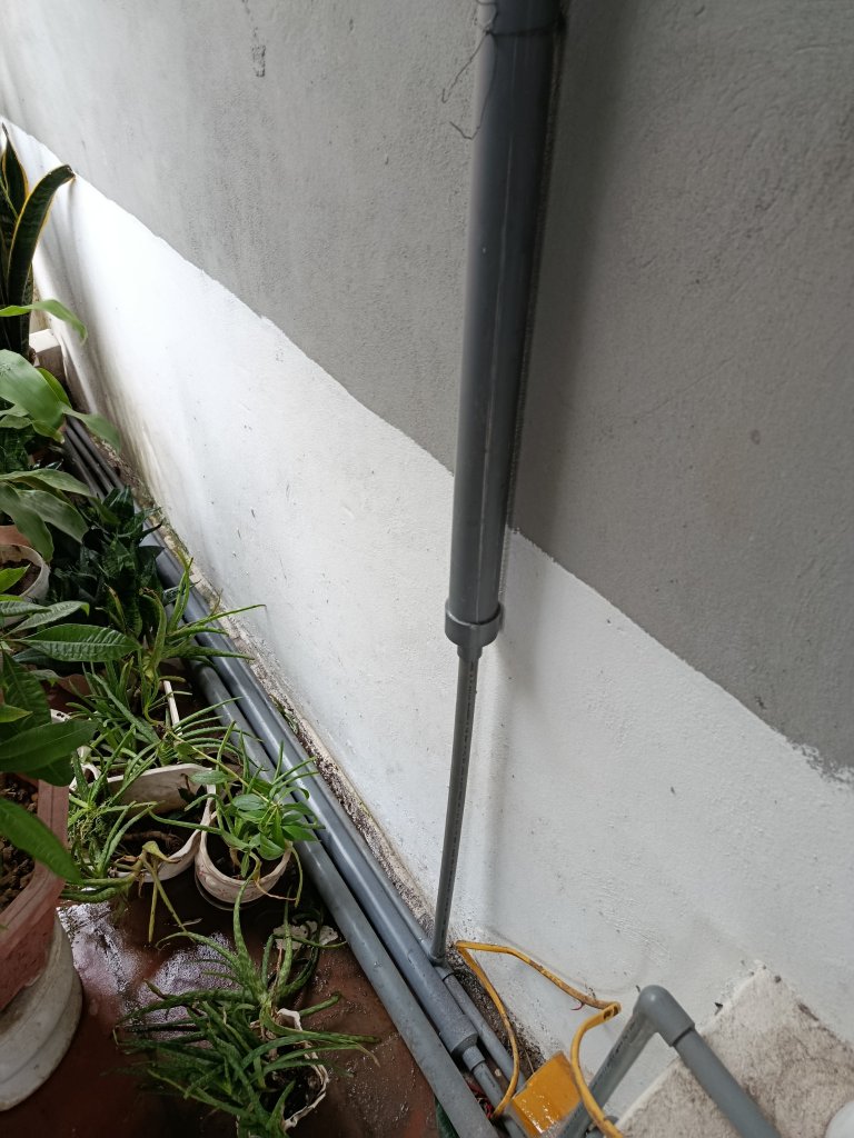

cụ làm như cồng trên của em xem ok k?

Cụ làm ống thông hướng lên trên phía sau bơm. Lưu ý chiều cao ống cao hơn mực nước trong bồn chứa.
Nhà em có ống này rồi mà vẫn bị. Trước không lắp bơm, có ống thông hơi cho nước tự chảy, về sau áp lực yếu quá em lắp bơm, ngay sau ống thông hơi
Nếu vậy thì cụ nên lắp thêm cái van 1 chiều như cụ formen post, hoặc lắp hẳn van chống búa nước.
