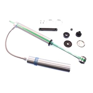

Đưa ngăn đựng khí ra ngoài giảm xóc, ta có giảm xóc thể thao ưa dùng : Giảm xóc có bình chứa (reservoir)
Lúc này thay đổi áp suất ni-tơ tại bình chứa, ta có thể thay đổi tính năng giảm xóc.
