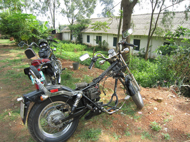

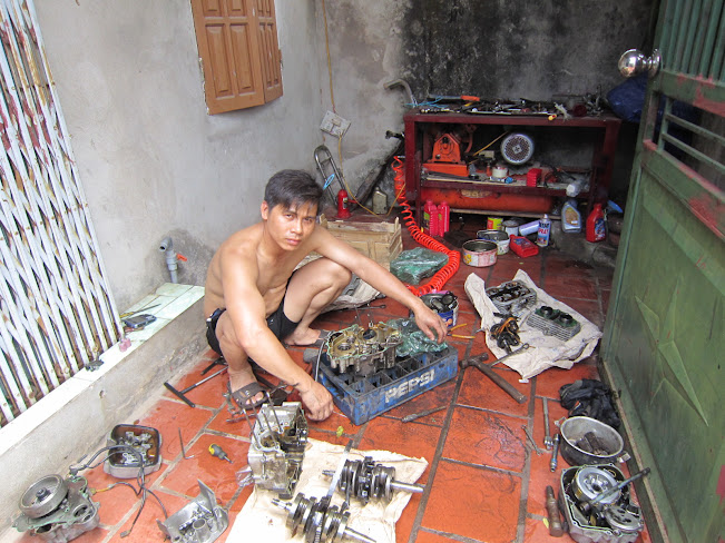

đây là hình ảnh mình làm 1 em xe 125 lên 250 của 1 anh bạn trong hội
hình nguyên 125 nó như thế này
tháo máy khỏi xe
bổ máy đây
hai biên 125 và biên 250
và đây là em nhìn như thợ chuyên ngiệp chưa
nắp gần hoàn thiện đây
các bác nhìn vào ai cũng nghĩ em là thợ sửa xe và có tiệm sửa xe nhưng đây chỉ là không gian nhỏ của em dành cho đam mê thôi còn em đi làm đây ak
