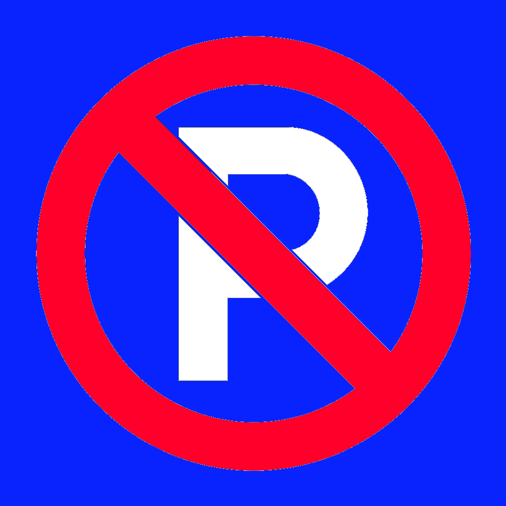

Nhà cháu tài hèn sức mọn, nhưng may mắn đc đi du học ở Úc 4 năm, cũng may mắn được bố mẹ thương, mua cho cái xe để đi đi về về. Nên là cũng nắm đc cái tiên tiến của nc bạn, hnay nhà cháu xin đem ra vừa so sánh, vừa góp ý cho đất nc mình ạ. Trước hết, cháu lái xe ở VN ko nhiều, nhưng đc cái hay quan sát, bằng lái của cháu cũng là bằng nc ngoài đổi sang, nên chỗ nào cháu hiểu sai, các cụ mợ, chỉ bảo cho cháu chứ đừng gạch đá nhé :).
I. Biển đỗ xe: Theo cháu cái này bất cập vô cùng bất cập ạ!
Như các cụ đã biết thì biển đỗ xe ở VN mình như thế này :
Trong đấy biển 130 là cấm dừng cấm đỗ, biển 131a là cấm đỗ, 131b là cấm đỗ ngày lẻ, 131c cấm đỗ ngày chẵn.
Thật sự lúc mới về VN, cháu chả hiểu cái biển đó nó nghĩa là gì, rồi còn phải tính ngày chẵn lẻ để đỗ, và cuối cùng cháu thấy các cụ ý vẫn đỗ ầm ầm:
=> biển này gây lúng túng cho ng tham gia giao thông và không có tác dụng. Vậy cháu kiến nghĩ đổi biển này về kiểu sau:
Thứ nhất cháu để ý thấy biển đỗ vẫn là biển chữ "P" vậy tại sao không đổi biển cẫm đỗ sang chữ "P" gạch chéo, còn biển cấm dừng sang chữ Stop hoặc "S" gạch chéo?
Hoặc một số nước có biển "No parking" cùng với mũi tên, và biển đc đặt ở hai đầu với hai mũi tên hướng vào nhau ý chỉ trong đoạn đó cấm đỗ xe:
Thêm nữa cháu xin đề xuất làm thêm một biển nhỏ dưới biển cấm đỗ hoặc đỗ để chỉ thời gian đc đỗ hoặc cấm đỗ, thay cho cái biển ngày chẵn ngày lẻ như trên.
Ví dụ ở Melbourne biển nó thế này:
Theo đó biển trên cùng là cấm dừng từ 11h trưa đến 2h chiều tất cả các ngày, biển dưới nghĩa là đc phép dừng nhưng cấm đỗ từ 2h chiều đến 6h tối tất cả các ngày. Ngoài khoảng thời gian đó thì dừng và đỗ thoải mái ko ai phạt(cháu ko nhắc đến hai biển loading zone còn lại) Họ làm thế cháu thấy có cái hay là những khoảng thời gian họ cấm đều là thời gian đường rất đông. Vì vậy cấm thì không có xe đậu, tránh gây ùn tắc, nhưng lúc vắng thì dân vẫn có chỗ đậu-> không bất cập như loại biển cấm toàn thời gian hoặc ko cấm toàn thời gian như mình.
Đối với biển đỗ xe cũng vậy, họ có thời gian đỗ. Ví dụ:
Theo đó, biển này cho phép đỗ 2 tiếng/lần. Khoảng thời gian ở trên nghĩa là từ thứ 2-thứ 6 trong khoảng thời gian từ 8h sáng đến 6h chiều đc phép đỗ tối đa 2 tiếng, sau 6h chiều hoặc trc 8h sáng, đc đỗ bao lâu tuỳ thích. Còn bên dưới là thứ 7 chỉ đc đỗ 2 tiếng từ 8h sáng đến 12h trưa. Ngoài khoảng thời gian đó đỗ thoải mái. Chủ nhật ko ghi, dân tự hiểu là chủ nhật đỗ bao lâu tuỳ thích. Như thế thì những ng khác sẽ có cơ hội có chỗ đỗ xe. và mỗi ng chỉ có tối đa 2 tiếng. Chứ ko phải kiểu" Aha, tôi tìm đc chỗ này tôi đỗ bao lâu là quyền của tôi" rồi sau đó suốt ngày kêu thiếu chỗ đỗ xe, nhà nc ko đầu tư bãi đỗ..v..v.
Đó chỉ là một số biển đỗ xe em thấy khá hay nếu có thể áp dụng ở VN. Em biết sẽ có cụ nói nghe lằng nhằng quá ko khả thi. Đúng, giải thích thì rất lằng nhằng, nhưng khi ra đường lái, thực hiện theo thì vô cùng dễ hiểu và dễ nhớ các cụ ạ:).
