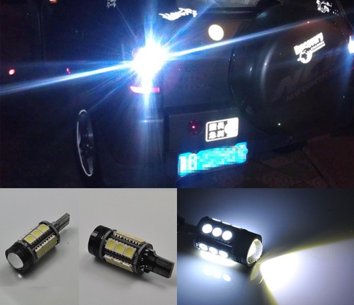

@HN: Lúc nào tiện thì đặt hộ anh đôi bóng led tăng sáng T15 (lùi) & nếu thấy có gương Nis thì nhặt hộ 1 cái + Camera lùi luôn nhé. Xe đi mãi chả làm gì buồn ghê, hehe.
Àh dây câu đèn ổ khoá dài khoảng bao nhiêu nhỉ? mà hình như 2.3L ko có sẵn cái lỗ đấy thì phải, nhìn ko ra.
Thanks,
Led Cree hả, chơi luôn
Về Gương Nis thì ko sure dc đâu nhé, lão đứng thứ 3 trong list order hàng gương này, chưa kể giá khá cao, từ 120-200$ cho chiếc gương này
Về đèn ổ khóa thì 1m dây, tuy nhiên nếu ko có sẵn thì khoét 1 lỗ rồi dán miếng mica lên, nhét 1 vỉ led và keo nến dán chặt lại

Em cũng không ham cái dài đâu nhưng mà siêu sáng có projector tầm 9W-15W chỉ có loại thế này

E tưởng bulb của Escape toàn T10, sao các bác lại mua T15? Cụ HN cho e hỏi, e định mua led thay signal trước/sau, lùi, stop trên/dưới thì mua loại gì ạ. Cho e xin spec để google cho dễ ạ. E cám ơn cụ nhiều
Về chân cắm không khác nhau cụ ạ. Chỉ khác nhau chiều rộng đầu bóng thôi
