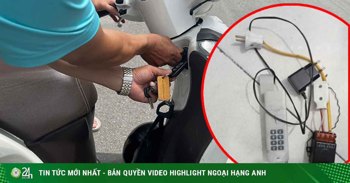

nhiễu tần số thôi, cái này bên ca nó tra ra phút 1
Chuẩn lão, bên CA phối hợp với bên nghiệp cụ làm phát ra ngay
Vu này do một hộ dân lắp phao bơm nước có thiết bị điều khiển từ xa gây ra nhiễu sóng cả đoạn phố

Hàng trôi nổi nên không quản lý được tần số. Chứ bán chính hãng có đăng ký đàng hoàng thì quản lý được thôi.
Xe Ford mấy năm trước cũng bị trùng đó. Sau phải đổi sang dải tần khác
vụ Fo như nào thế cụ, em lần đầu đc biết a
Phút mốt thì không ra được đâu,
Vụ này thấy hiện tượng dân phản ánh mới cho quân bên Cục mang máy cầm tay đến dò.
Còn hiện đại như xứ mũi lõ vẫn phải cho xe trang bị máy dò đi tuần!
Tần số sóng radar của hệ thống Adaptive Cruise Control trên xe Ford. Hồi mới về cũng không được kích hoạt. Do trùng tần số. Sau đó Ford đổi dải tần khác là ok thôi.

Nhà cháu có cái công tắc điện đktx, nó cũng dạng như chiếc công tắc đktx trong ảnh, nhưng các thiết bị dùng điều khiển bằng vô tuyến trong nhà đều không bị ảnh hưởng. Công tắc này có 4 cổng, sóng khá mạnh, nhà cháu dùng cho hệ thống đèn trần, đèn dọi để tích kiệm nếu không cần thiết. Hộp chia cổng để tít trong trần, đk để ở dưới bàn, ấn phát là ra lệnh luôn. Công tắc đktx này có xuất xứ từ cty VN, nhưng cũng có thể hàng từ bên a hàng xóm về.

Nó không trùng tần số với 1 thiết bị thu phát nào đó nên không sao.

Ko hiểu mấy tb thông minh có phải đăng ký, ql ntn. Chứ rồi nhà thông minh, tần số lung tung cả, tb Tầu đầy ra .
Hiện còn ít nhà dùng, rồi đến thời nhà ai chả có
Đang đêm ngủ mà các tb bật tắt như lên sàn, rồi cửa nhả tự mở thì khốn :)

Vấn đề là tần số cụ ạ , nó không trùng tần số với những loại điều khiển từ xa, điều khiển thông minh khác nên không ảnh hưởng, các nhà sx thiết bị đó có thể đã đăng ký, xin phép với cục tần số vô tuyến điện nên được cấp tần số riêng không trùng lặp.

Cục tần số chứ bên CA ko chuyên món này

Không chỉ mỗi tần số mà cả công suất cho các thể loại thiết bị cự ly ngắn này đều phải hợp quy theo quy chuẩn để hạn chế ảnh hưởng đến xung quanh. Nhà sản xuất theo quy chuẩn để sản xuất và tự công bố hàng đã hợp quy trước khi đăng ký để được lưu thông!

thiết bị này e tưởng khi nhấn nút thì sóng mới phát, vậy thì sao lúc nào cũng phát sóng được các cụ nhỉ?
