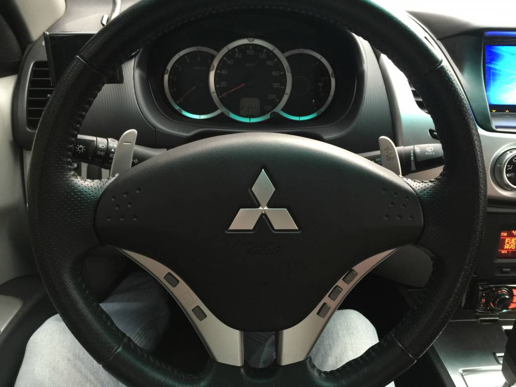

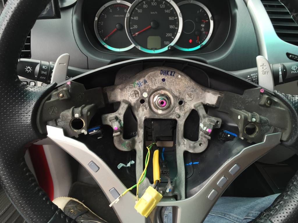

2. bù đắp những cái thiếu của nhà sản xuất (cái này phải từ từ vì phát hiện đến đâu iem phá đến đó) phát hiện đầu tiên là xe này không có khiển vô lăng, mà cái này không có thì vô cùng bực . iem đã hỏi bộ vô lăng + túi khí + cáp cổ lái của Pajero Sport nhưng cái giá thì iem thấy éo hợp lý 1 tý nào . Thôi phải phá theo cách của mình thôi , và đây là "hậu quả"
Cái cáp cổ vô lăng này thì phải đặt mua các Bác ạ , iem éo làm được .
Còn mấy cái phím này iem tự làm, tốn mất cả tiếng đồng hồ đấy ...
mai iem cho sơn lại cái ốp và in chữ laser nữa là chuẩn như bác Duẩn

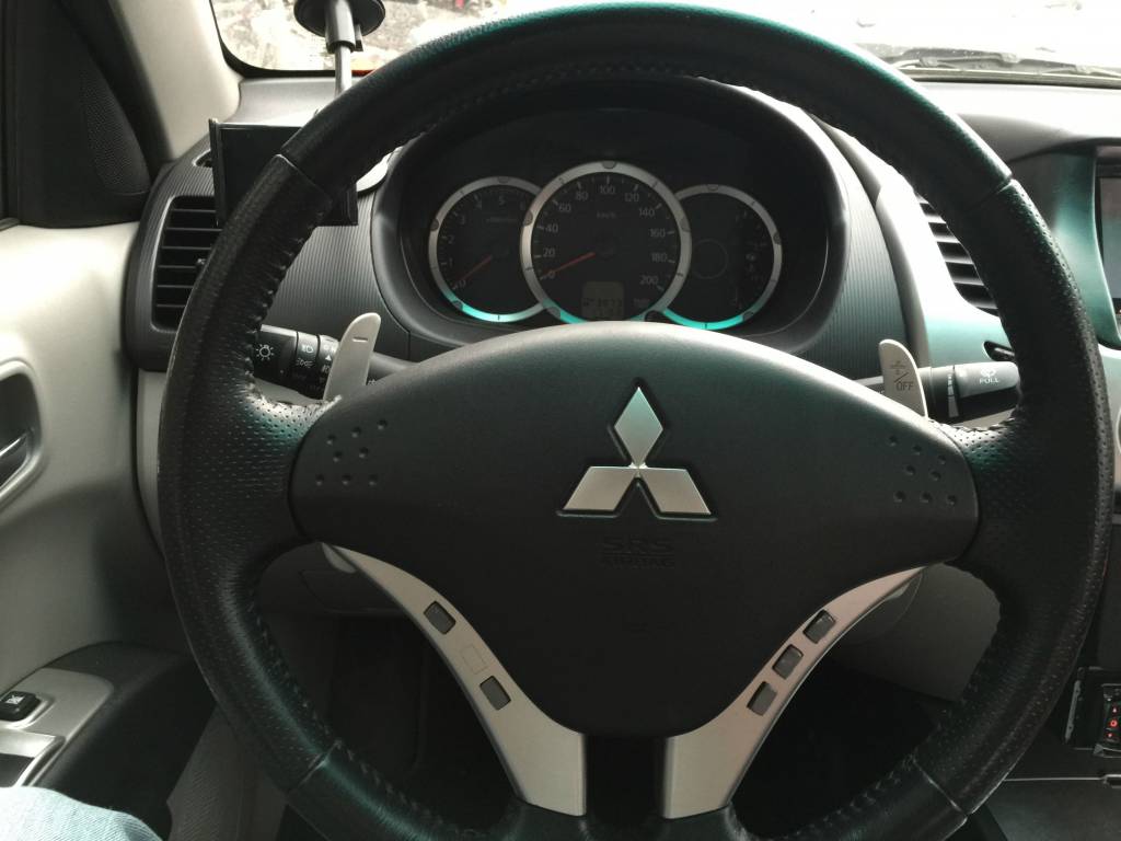

Thử quả mái chèo chuyển số vào xe xem nó ra sao
Thay cái quận cáp cổ luôn cho sau đỡ phải tháo
