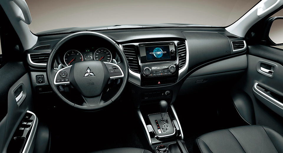

Triton mới ở bổn đây các cụ. Cụ nào tinh mắt tia dùm em xem có những gì ạ #:-s

Đi khác nhiều lắm ạ !
Giảm xóc để nguyên, cao su bỏ đi , nhíp Nguyễn Y Vân ạ
Cái hộp chuyển đổi màn hình thông tin lắp vào đúng chỗ cái đầu CD cũ ạ , gắn vào đó gọn và nhìn rõ lắm ạ
Hôm nay gá xong cái DVD với cái màn hình ... xấu nhưng thuận tiện hơn ... khà khà khà ! Tiện thể đổi mầu cái màn hình hiển thị thông tin cho nó ... xấu luôn
Thấy mấy chú bên Thái với Úc bảo con này công tắc đèn dùng bằng lệnh bus đã hoảng nhưng mở ra nó còn đơn giản hơn cả cái công tắc cơ bình thường ... làm mất công em lấy bộ khiển đèn đóng mở những 6 chân . Với cái loại đóng mở 2 chân như con xe này em làm lấy cái mạch tự động còn gọn gàng hơn :3dandap:
Nếu thay có mỗi cái cụm công tắc như vầy mà có đèn tự động có phải đỡ "nhục" bao nhiêu không ... ầy yyyyyyà
Mai em phá tiếp ... tối rồi ... "tay ông nọ cắm quần bà kia" thì bỏ Tía ...
