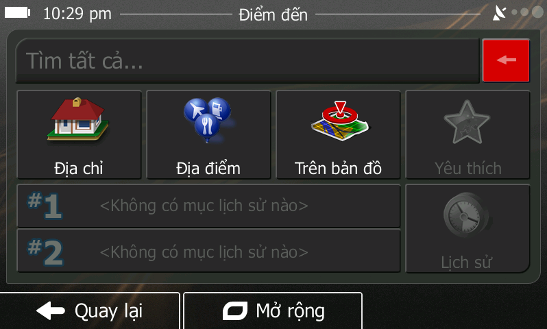

Copy cái file ux\iqs.zip rồi cho sang thư mục ux của bất kỳ bản nào thì cái tính năng "tìm kiếm tất cả sẽ bật lên
Hoặc đơn giản là cụ lấy cái iqs.zip tại đây cháu trích ra gửi cụ: http://www.mediafire.com/download/1wb0uav7d709v5w/iqs.zip
Dừng quên thường xuyên cập nhật ngôn ngữ và giọng nói ở bài 1 cháu đã đưa link. Vì cháu đã dịch bổ sung hàng ngày trong đó có các câu liên quan phần tìm kiếm này.
Menu "tìm tất cả" được quy định bởi file ux\iqs.zip (cháu đoán chữ iqs = "intelligent quick search")

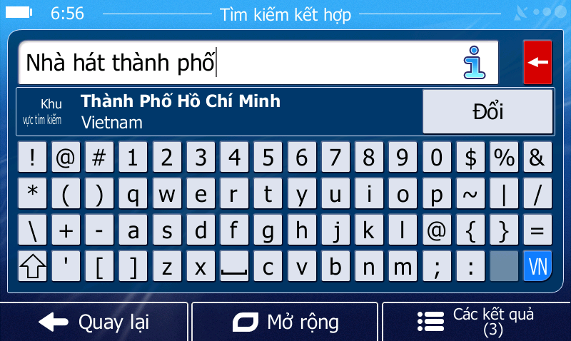

Để bơm bàn phím tiếng việt vào iGO cần làm 2 việc:
- Việc thứ nhất là cập nhật file Lang_Vietnamese.zip mới tại đây cho vào content\Lang: http://www.mediafire.com/download/h82ng1jj6rbjro7/Lang_Vietnamese.zip
- Việc thứ 2 là dùng winrar mở file data.zip\ui_igo9\common\ui\keyboards.ui (chỉ mở chứ không được giải nén- nếu giải nén xong nén lại sẽ lỗi ko chạy được nữa) . Cứ bấm vào nó khác mở ra. Nếu máy tính hỏi mở file keyboards.ui bằng gì thì cứ dẫn đến cái Notepad++ ấy rồi cuộn xuống dưới cùng của cái file này thêm đoạn mã sau (để tránh lỗi không đáng có do copy từ diễn đàn cụ tải về keyboards.ui tại đây rồi mở ra copy cho chắc ăn https://www.mediafire.com/?a4aerpflhamd3bx ):
;Panel 16-16-16-13
<layer ui_kbd_16_16_16_13 z=25> ;Fixed
<DIV class="main_ext">
<SPRITE class=panel bmp=(%lua.VRStatus == lua.eVRStatus.inactive ? "panel_topleftbottomright.bmp" : "panel_vr.bmp")>
</DIV>
<DIV class="panel_ext 9_9_9_5_keyb">
<SPRITE left=0 top=0 w=100% h=100% z=20 dragable=1 ondragstart='SELF:HIDE()' ondragend='SELF:SHOW()'>
<KEYBUTTON left=0% w=6.25% class="keyboard 4_1 popup" KEYBOARDELEMENT=0>
<KEYBUTTON left=6.25% w=6.25% class="keyboard 4_1 popup" KEYBOARDELEMENT=1>
<KEYBUTTON left=12.5% w=6.25% class="keyboard 4_1 popup" KEYBOARDELEMENT=2>
<KEYBUTTON left=18.75% w=6.25% class="keyboard 4_1 popup" KEYBOARDELEMENT=3>
<KEYBUTTON left=25% w=6.25% class="keyboard 4_1 popup" KEYBOARDELEMENT=4>
<KEYBUTTON left=31.25% w=6.25% class="keyboard 4_1 popup" KEYBOARDELEMENT=5>
<KEYBUTTON left=37.5% w=6.25% class="keyboard 4_1 popup" KEYBOARDELEMENT=6>
<KEYBUTTON left=43.75% w=6.25% class="keyboard 4_1 popup" KEYBOARDELEMENT=7>
<KEYBUTTON left=50% w=6.25% class="keyboard 4_1 popup" KEYBOARDELEMENT=8>
<KEYBUTTON left=56.25% w=6.25% class="keyboard 4_1 popup" KEYBOARDELEMENT=9>
<KEYBUTTON left=62.5% w=6.25% class="keyboard 4_1 popup" KEYBOARDELEMENT=10>
<KEYBUTTON left=68.75% w=6.25% class="keyboard 4_1 popup" KEYBOARDELEMENT=11>
<KEYBUTTON left=75% w=6.25% class="keyboard 4_1 popup" KEYBOARDELEMENT=12>
<KEYBUTTON left=81.25% w=6.25% class="keyboard 4_1 popup" KEYBOARDELEMENT=13>
<KEYBUTTON left=87.5% w=6.25% class="keyboard 4_1 popup" KEYBOARDELEMENT=14>
<KEYBUTTON left=93.75% w=6.25% class="keyboard 4_1 popup" KEYBOARDELEMENT=15>
<KEYBUTTON left=0% w=6.25% class="keyboard 4_2 popup" KEYBOARDELEMENT=16>
<KEYBUTTON left=6.25% w=6.25% class="keyboard 4_2 popup" KEYBOARDELEMENT=17>
<KEYBUTTON left=12.5% w=6.25% class="keyboard 4_2 popup" KEYBOARDELEMENT=18>
<KEYBUTTON left=18.75% w=6.25% class="keyboard 4_2 popup" KEYBOARDELEMENT=19>
<KEYBUTTON left=25% w=6.25% class="keyboard 4_2 popup" KEYBOARDELEMENT=20>
<KEYBUTTON left=31.25% w=6.25% class="keyboard 4_2 popup" KEYBOARDELEMENT=21>
<KEYBUTTON left=37.5% w=6.25% class="keyboard 4_2 popup" KEYBOARDELEMENT=22>
<KEYBUTTON left=43.75% w=6.25% class="keyboard 4_2 popup" KEYBOARDELEMENT=23>
<KEYBUTTON left=50% w=6.25% class="keyboard 4_2 popup" KEYBOARDELEMENT=24>
<KEYBUTTON left=56.25% w=6.25% class="keyboard 4_2 popup" KEYBOARDELEMENT=25>
<KEYBUTTON left=62.5% w=6.25% class="keyboard 4_2 popup" KEYBOARDELEMENT=26>
<KEYBUTTON left=68.75% w=6.25% class="keyboard 4_2 popup" KEYBOARDELEMENT=27>
<KEYBUTTON left=75% w=6.25% class="keyboard 4_2 popup" KEYBOARDELEMENT=28>
<KEYBUTTON left=81.25% w=6.25% class="keyboard 4_2 popup" KEYBOARDELEMENT=29>
<KEYBUTTON left=87.5% w=6.25% class="keyboard 4_2 popup" KEYBOARDELEMENT=30>
<KEYBUTTON left=93.75% w=6.25% class="keyboard 4_2 popup" KEYBOARDELEMENT=31>
<KEYBUTTON left=0% w=6.25% class="keyboard 4_3 popup" KEYBOARDELEMENT=32>
<KEYBUTTON left=6.25% w=6.25% class="keyboard 4_3 popup" KEYBOARDELEMENT=33>
<KEYBUTTON left=12.5% w=6.25% class="keyboard 4_3 popup" KEYBOARDELEMENT=34>
<KEYBUTTON left=18.75% w=6.25% class="keyboard 4_3 popup" KEYBOARDELEMENT=35>
<KEYBUTTON left=25% w=6.25% class="keyboard 4_3 popup" KEYBOARDELEMENT=36>
<KEYBUTTON left=31.25% w=6.25% class="keyboard 4_3 popup" KEYBOARDELEMENT=37>
<KEYBUTTON left=37.5% w=6.25% class="keyboard 4_3 popup" KEYBOARDELEMENT=38>
<KEYBUTTON left=43.75% w=6.25% class="keyboard 4_3 popup" KEYBOARDELEMENT=39>
<KEYBUTTON left=50% w=6.25% class="keyboard 4_3 popup" KEYBOARDELEMENT=40>
<KEYBUTTON left=56.25% w=6.25% class="keyboard 4_3 popup" KEYBOARDELEMENT=41>
<KEYBUTTON left=62.5% w=6.25% class="keyboard 4_3 popup" KEYBOARDELEMENT=42>
<KEYBUTTON left=68.75% w=6.25% class="keyboard 4_3 popup" KEYBOARDELEMENT=43>
<KEYBUTTON left=75% w=6.25% class="keyboard 4_3 popup" KEYBOARDELEMENT=44>
<KEYBUTTON left=81.25% w=6.25% class="keyboard 4_3 popup" KEYBOARDELEMENT=45>
<KEYBUTTON left=87.5% w=6.25% class="keyboard 4_3 popup" KEYBOARDELEMENT=46>
<KEYBUTTON left=93.75% w=6.25% class="keyboard 4_3 popup" KEYBOARDELEMENT=47>
<SHIFT left=0% w=6.25% class="4_4">
<KEYBUTTON left=6.25% w=6.25% class="keyboard 4_4 popup" KEYBOARDELEMENT=48>
<KEYBUTTON left=12.5% w=6.25% class="keyboard 4_4 popup" KEYBOARDELEMENT=49>
<KEYBUTTON left=18.75% w=6.25% class="keyboard 4_4 popup" KEYBOARDELEMENT=50>
<KEYBUTTON left=25% w=6.25% class="keyboard 4_4 popup" KEYBOARDELEMENT=51>
<KEYBUTTON left=31.25% w=6.25% class="keyboard 4_4 popup" KEYBOARDELEMENT=52>
<KEYBUTTON left=37.5% w=6.25% class="keyboard 4_4 space popup" KEYBOARDSPECELEMENT="space" enable=%lua.keyb_space visible=(!%lua.useSmartSpace)>
<KEYBUTTON left=37.5% w=6.25% class="keyboard 4_4 space popup" KEYBOARDELEMENT="space" enable=%lua.keyb_space visible=%lua.useSmartSpace >
<KEYBUTTON left=43.75% w=6.25% class="keyboard 4_4 popup" KEYBOARDELEMENT=53>
<KEYBUTTON left=50% w=6.25% class="keyboard 4_4 popup" KEYBOARDELEMENT=54>
<KEYBUTTON left=56.25% w=6.25% class="keyboard 4_4 popup" KEYBOARDELEMENT=55>
<KEYBUTTON left=62.5% w=6.25% class="keyboard 4_4 popup" KEYBOARDELEMENT=56>
<KEYBUTTON left=68.75% w=6.25% class="keyboard 4_4 popup" KEYBOARDELEMENT=57>
<KEYBUTTON left=75% w=6.25% class="keyboard 4_4 popup" KEYBOARDELEMENT=58>
<KEYBUTTON left=81.25% w=6.25% class="keyboard 4_4 popup" KEYBOARDELEMENT=59>
<KEYBUTTON left=87.5% w=6.25% class="keyboard 4_4 popup" KEYBOARDELEMENT=60>
<KEYBUTTON left=93.75% w=6.25% class="keyboard 4_4 alt popup" text=(%regional.keyboard.mod_alt ? %regional.keyboard.lbl_alt : m_i18n("VN"))>
</DIV>
<DIV class="panel_ext">
<KEYBUTTON left=93.75% top=0 w=6.25% h=25% class="keyboard delete">
</DIV>
<DIV class="footer">
<FOOTERKEYBUTTON class="btn_footer right" x=66% top=0 text=%lua.keyb_listbtn_text icon_hueshift=%lua.iconhue iconspr="ico_footer_list.bmp#3" enable=%lua.keyb_done visible=(!%lua.easyShowDoneKey)>
<FOOTERKEYBUTTON class="btn_footer right" x=66% top=0 text="Done" iconw=25 icon_hueshift=%lua.iconhue iconspr="ico_footer_done.bmp#3" enable=%lua.keyb_done visible=%lua.easyShowDoneKey>
</DIV>
</layer>
Xong rồi lưu cái file này lại, lập tức cửa sổ của winrar sẽ hỏi có muốn cập nhật cái file này trong data.zip không, chọn Yes nó sẽ cập nhật một lúc thì ông. Giờ thì mở cái igo ra, bấm vào cái tìm kiếm chẳng hạn rồi bấm vào mở rộng và cuộn xuống tìm cái "Tiếng Việt" để hiện bàn phím tiếng việt.

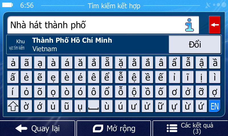

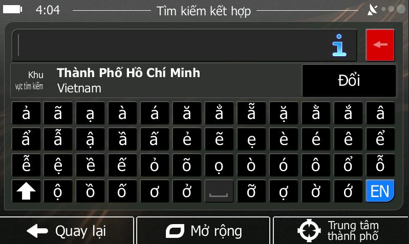

Ý nghĩa của đoạn mã trên là tạo ra một cái mô hình bàn phím có 4 dòng, mỗi dòng có 16 nút. Hàng dứoi cùng có 3 nút chức năng là Space, ALT và Shift. Vậy có tổng thể 16x4-3=61 phím tất cả. Cháu làm như vậy khi bấm vào cái nút VN sẽ hiện đủ 61 cái nguyên âm trong tiếng việt đã đủ các dấu
a ả ã ạ à á
ă ẳ ẵ ặ ằ ắ
â ẩ ẫ ậ ầ ấ
e ẻ ẽ ẹ è é
ê ể ễ ệ ề ế
o ỏ õ ọ ò ó
ô ổ ỗ ộ ồ ố
ơ ở ỡ ợ ờ ớ
u ủ ũ ụ ù ú
ư ử ữ ự ừ ứ
i ỉ ĩ ị ì í

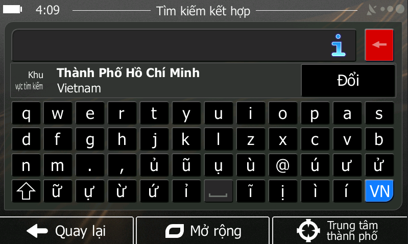

Còn trong file Lang_Vietnamese.zip cháu đã đặt một cái bàn phím keyboard.ini với các phím tương ứng điền vào 61 cái nút trên rồi. Cứ việc dùng

cụ ơi, hôm qua em tưởng ngon cái vụ bàn phím việt, giờ chạy lại mới thấy nó bị mất cái bàn phím luôn không hiện bàn phím để bấm luôn, chắc do lỗi data.zip , cụ có thể up file data.zip của cụ có bàn phím Việt cho bản IGO Primo V2.4 b9.6.13.405512 được không. thank cụ
ngochoangimsat
OF-201349
9/7/13
2,068
342,114 Mã lực
Cháu đã cập nhật lại toàn bộ Igo ở bài 1. Cập nhật ngôn ngữ, giọng nói, bàn phím, tìm kiếm kết hợp và tích hợp POI hai bản Here và Tomtom. Bàn phím tiếng việt tự động kích hoạt ngay sau khi cài đặt nếu chọn ngôn ngữ khi cài đặt là tiếng việt. (Trừ bản dành cho KIA là không dùng tính năng tìm kiếm kết hợp được vì giao diện của nó đè hết cái khác. Bàn phím tiếng việt cho nó phải tự chọn, không kích hoạt sẵn sau khi cài)

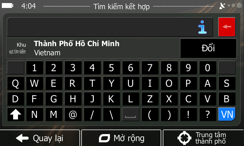

Cụ mở cái file keyboard.ini trong Lang_Vietnamese.zip nhìn 2 dòng này:
keys= "!@#1234567890$%&*()qwertyuiop~|/\+-asdfghjkl@{}='[]zxcvbnm;:¤"
shiftkeys= "!@#1234567890$%&*()QWERTYUIOP~|/\+-ASDFGHJKL@{}='[]ZXCVBNM;:¤"

Ờ nhỉ, cháu không nghĩ tiếng việt có chữ đó!
Thay cái ¤ ở cuối cả hai dòng trên thành chữ đ (dòng trên đánh đ thường, dòng dưới Đ hoa)
xong, may quá cái bàn phím thừa đúng một nút đấy
ok, có chữ Đ rồi cụ ơi ;))
